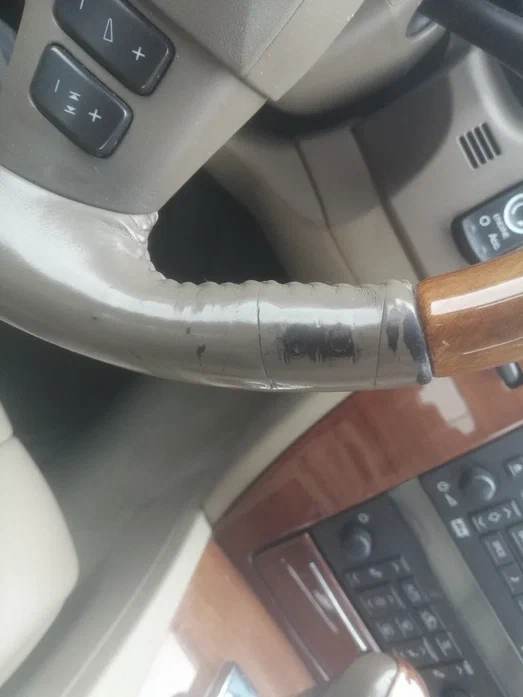

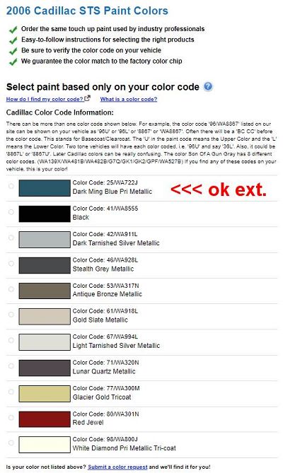

J'aurais voulu savoir si il était possible de raviver, remettre  de la couleur sur la partie ou elle manque.
Sachant que c'est très brillant ... C'est un gris/brun foncé ... Voir image

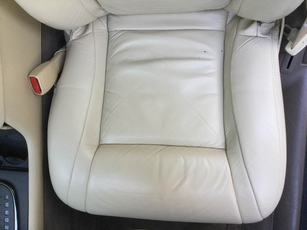

Je désire également entretenir les sièges et les raviver
En tous les cas, je vais aller chez un carrossier pour faire analyser la couleur des sièges et du volant.

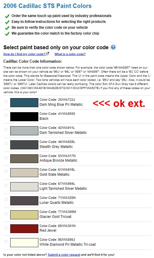

Je pense que le spectrophotomètre sera la meilleure solution ... Je n'ai que les codes de la couleur extérieur, donc dés que j'ai les codes, je vais commander les produits nécessaires.
Merci de vos conseils

    Il est possible de restaurer votre volant et votre sellerie. Par contre vous devrez les recolorer en entier pour un rendu homogène.
    Pour déterminer votre couleur nous aurons besoin d'un échantillon à analyser d'au moins 12mmx12mm, n'allez pas chez un carrossier.
    Pour plus d'infos nos conseillers sont disponibles aussi par téléphone.
    Merci du retour ... impossible de donner un échantillon du volant, je peux pas découper dedans.
    C'est la seule pièce de cette couleur ...
    Spectrophotomètre n'est pas la solution la plus précise pour récupérer les codes couleurs ?
    Nous préférons éviter cette méthode car une mesure au spectro ne nous permet pas de contrôler visuellement le résultat obtenu. Le résultat serait trop approximatif.
    Merci de votre compréhension.
    Ok, donc je vais passer par votre nuancier

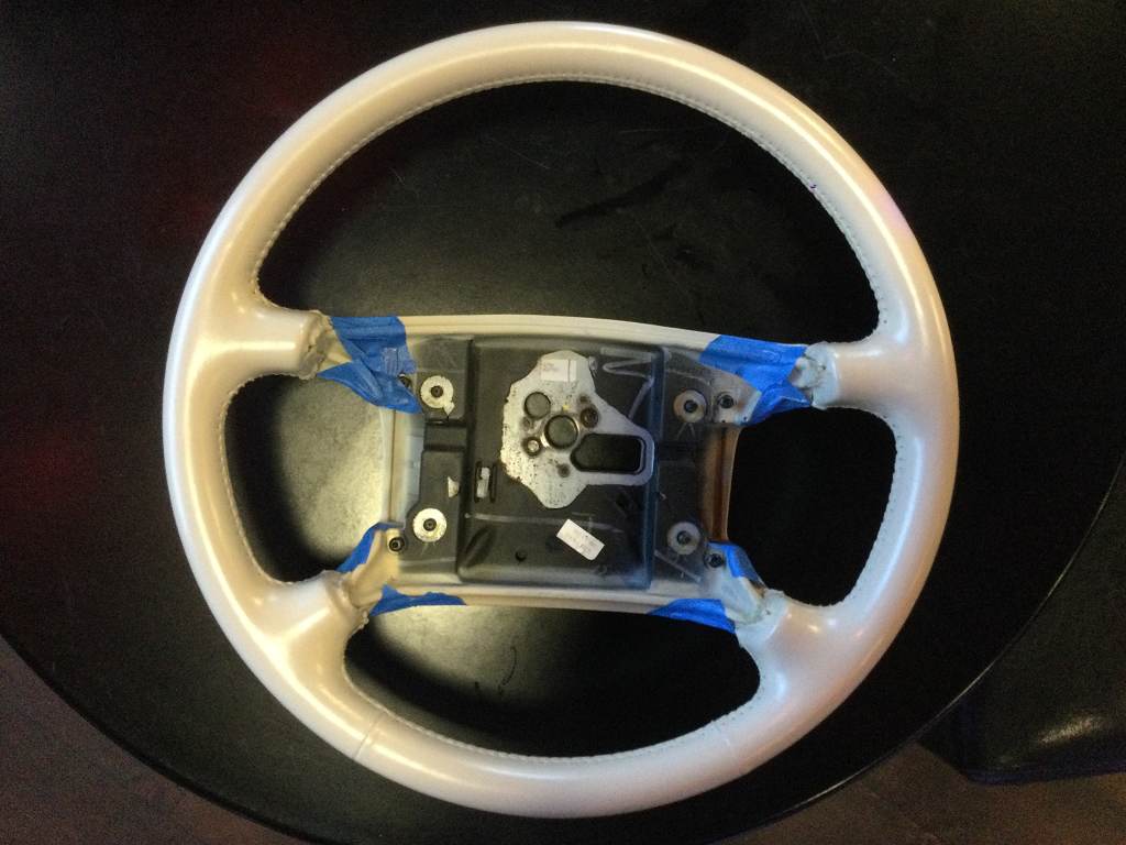

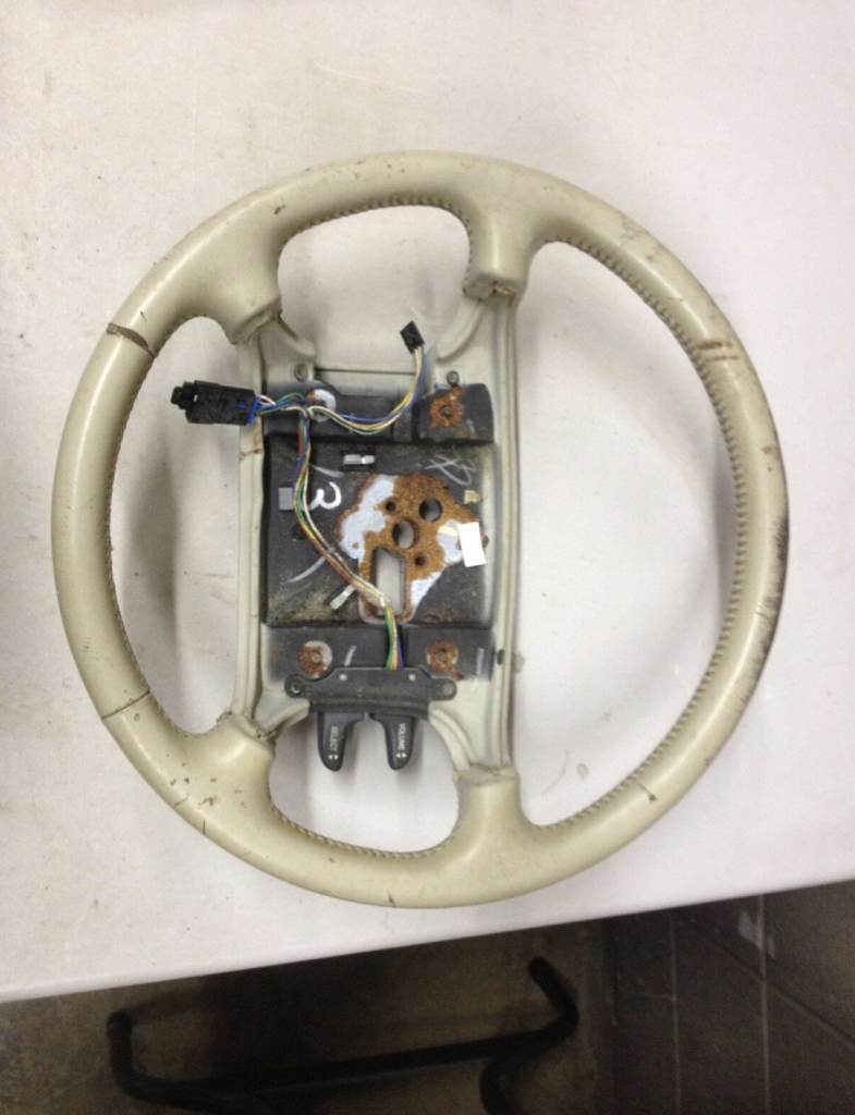

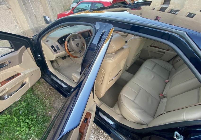

    Bonjour, j’ai restauré dernièrement un volant de Cadillac et sièges avant  avec les produits de cette marque
    le Résultat est parfait mais il faut surtout bien respecter les étapes et le temps de séchage
    leurs Couleurs sur mesure est parfaitement conforme
