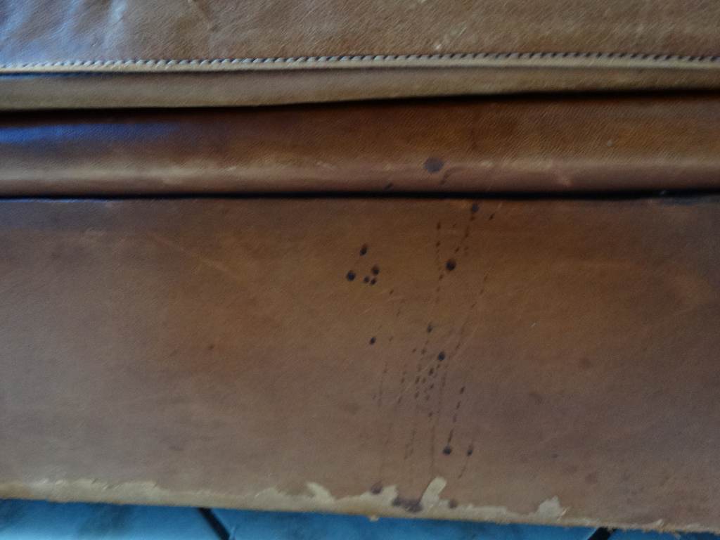

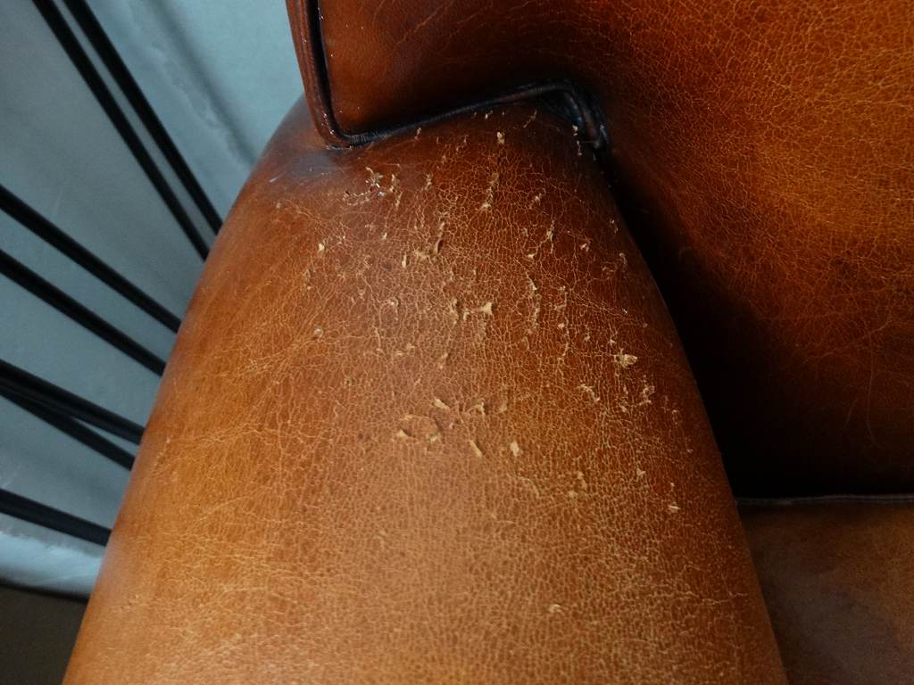

Bonjour, je souhaite rénover un canapé club 2 places, merci de m'indiquer si le trou en photo nécessite une pièce pour pouvoir recoller/ ressouder le cuir?
et de quoi j'aurai besoin pour reover le canapé, griffure de chat , tâches...
cdlt cereale

    D'après ce que l'on perçoit, il semble que la fleur du cuir se soit désolidarisée. Si c'est bien le cas, il faut recréer artificiellement la fleur du cuir avec de nombreuses applications successives de régénérateur vieux cuir sur les zones pelées.
    Réparez les craquelures et les fissures à l'aide du Cicacuir et du Répacuir.
    Recolorez avec environ 1 litre de recolorant cuir, puis appliquez une cire protectrice en finition.
    Enfin, appliquez le nourrissant cuir 3 ou 4 semaines plus tard.
    Pour des informations plus détaillées nos conseillers sont à votre disposition par téléphone si besoin.
