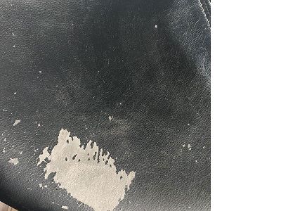

J'ai vu que je pouvais laisser une photo sur votre site.
J'aimerai que vous me donniez votre avis sur photo. Est-ce que si je gratte la totalité du fauteuil et que je le repeins avec votre kit, cela sera durable ?
Merci pour votre retour.
  • Réparation fauteuil boule simili cuir
    Il est en effet possible de recolorer directement sur la trame du simili-cuir après avoir gratté la couche supérieure qui s'effrite.
    Comptez environ 200ml de recolorant pour simili-cuir par petit fauteuil.
    N'oubliez pas d'appliquer une protection : du verni en finition Mat, Brillant, ou Satiné.
    A votre service.
