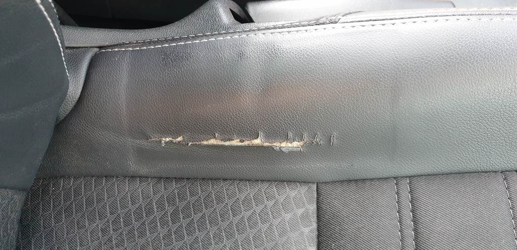

J'aimerais savoir si c'est réparable ? est si oui que me conseillez vous ?
  • Rénovation siège auto en simili-cuir
    la dégradation de votre skaï est malheureusement trop importante pour envisager une réparation invisible. Si la matière avait été du cuir cela aurait été possible en revanche...
    Selon nous, deux possibilités s'offrent à vous :
    - acheter un morceau de skai / simili-cuir et le coller par dessus (comme un patch), à l'aide d'une colle type néoprène. Si la couleur du patch n'est pas identique, vous pouvez envisager de la recolorer avec nos produits.
    - faire changer la pièce dégradée par un sellier rénovateur proche de chez vous.
