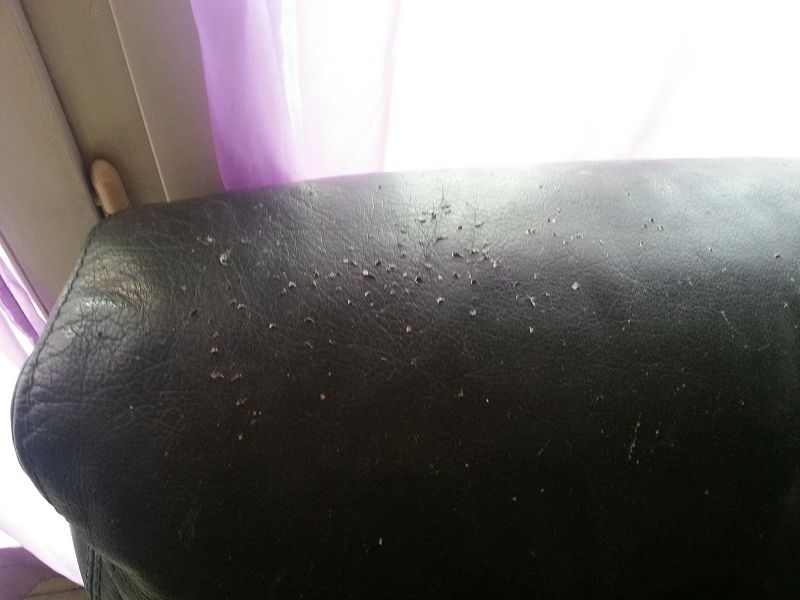

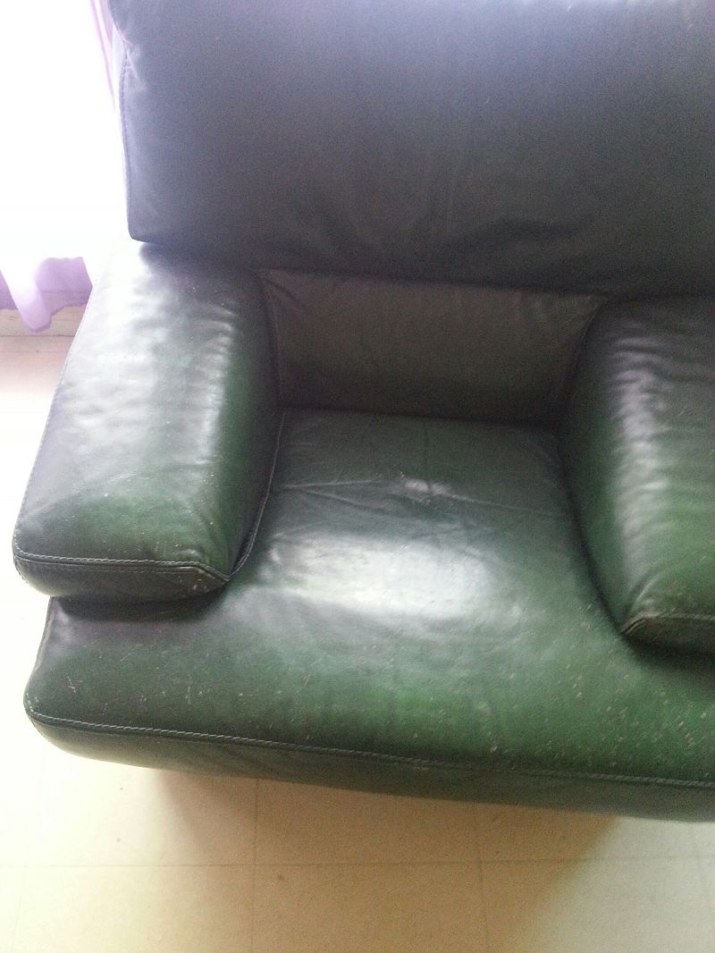

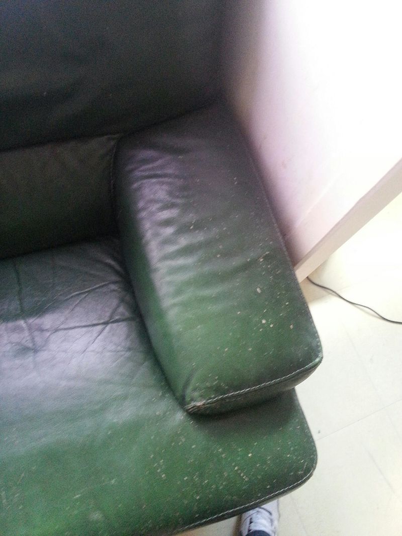

 Bonjour je voudrais renover et teindre en noir mon fauteuil mon chat à fait ses griffes dessus plusieurs endroits ou le cuir rebique pouvez vous me conseiller pour les produits à utiliser

    Vous n'avez pas d'autre solution que de recolorer après avoir appliquez la pate réparatrice . Vous devrez poncer le cuir pour faire sauter les parties qui rebiquent puis combler les crevasses avec la pate , arrétez d'étaler de la pate lorsque la surface est lisse , recolorez puis vernir. Il vous faut le kit rénovation cuir 1 fauteuil . Pour vous fournir  la bonne couleur découpez une lamelle de cuir sous le fauteuil ou à l'intérieur du coussin et nous l'adresser .
     Merci de votre réponse rapide ??
    C'est un fauteuil de couleur kaki je dois vous fournir un échantillon je veux le recolorer en noir
    Non, vous avez juste a commander le kit rénovation cuir 1 fauteuil coloris  noir .
