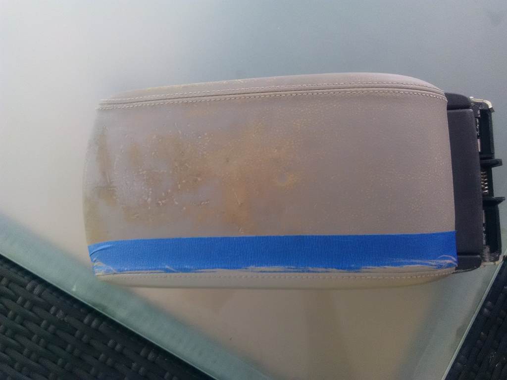

Après commande et réception des produits Sofolk dont  le recolorant je viens de faire une première tentative de recoloration de l'accoudoir central avant qui est bien usé.
Le premier essais c'est soldé par un échec, après nettoyage du cuir avec  le nettoyant j'ai dégraissé à l’acétone l'ensemble du cuir de l'accoudoir et passé 2 couches de recolorant en respectant les   2h entre les couches.
Après une semaine de séchage le cuir est toujours collant par contre la teinte et la finition sont impeccable.

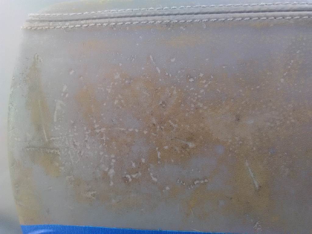

J'ai tout enlevé avec un chiffon et de l'acétone, poncé au.   grain 380 l'ensemble des surface à traiter et dégraissé avec de l'acétone.
J'ai refait un test cette fois si sur un bord bien délimité de l'accoudoir.

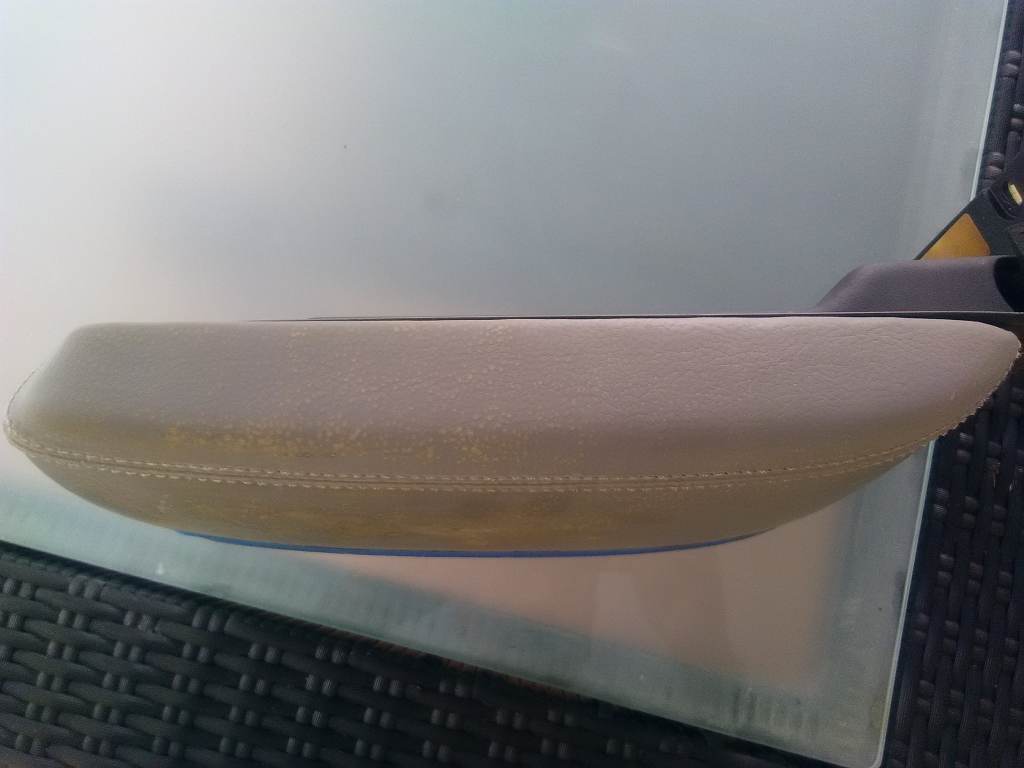

J'ai passé une première couche, après 4h le recolorant est toujours un peu collant, je vais attendre 24h mais je m’interroge sur ma méthode, ai-je oublié une étape dans le traitement ?
Je mets les photos de l'accoudoir .
Merci pour votre aide
Patrick

    Ce phénomène nous indique la présence de gras incrusté. En déposant notre peinture composée majoritairement d'eau, le gras remonte alors à la surface et se mélange aux pigments, ce qui donne cet aspect collant.
    Dans certains cas le dégraissage à l'acétone ne suffit pas. En effet, ce produit est très efficace pour dégraisser en surface, ce qui est suffisant dans la grande majorité des cas, en revanche, il ne pénètre pas dans la matière et ne permet pas l'extraction des graisses accumulées dans les fibres.
    Nous vous recommandons de décaper à nouveau cette zone et de la traiter pendant quelques jours avec le nettoyant sébum, pour faire remonter le gras peu à peu et l'extraire.
    En cas d'encrassement extrême, nous pouvons aussi envisager l'utilisation d'un primaire d'accrochage spécifique, à passer avant la peinture afin de neutraliser le problème.
