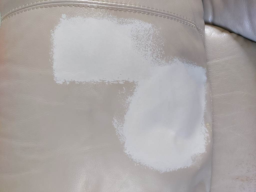

Bonjour, j'avais choisi ma teinte via le nuancier que vous m'avez envoyé,

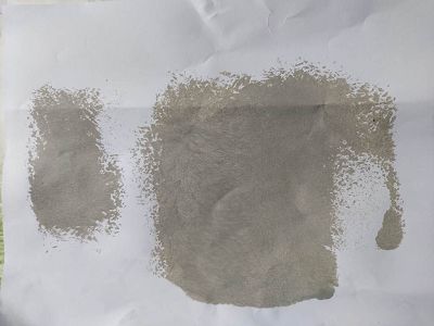

Quand je peint le canapé la couleur ne correspond pas, c'est beaucoup trop clair presque gris, mais ce qui est bizarre c'est qu'en testant sur une feuille la teinte est correcte !
Avez vous une idée? J'ai pourtant poncé et nettoyé à l’acétone...
F15339
  • probleme couleur - 1
  • probleme couleur - 2
    Il semble qu'il faille simplement appliquer davantage de couches de peinture. Les peintures claires ont en effet besoin de nombreuses couches pour s'exprimer pleinement, parfois 5 ou 6.
