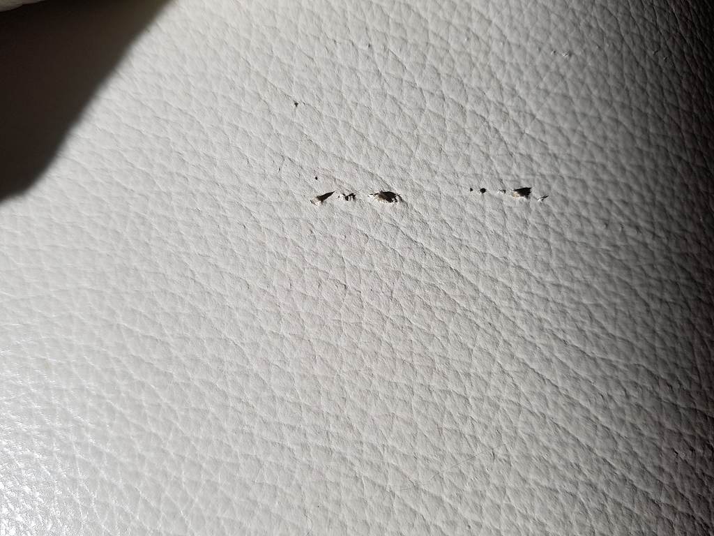

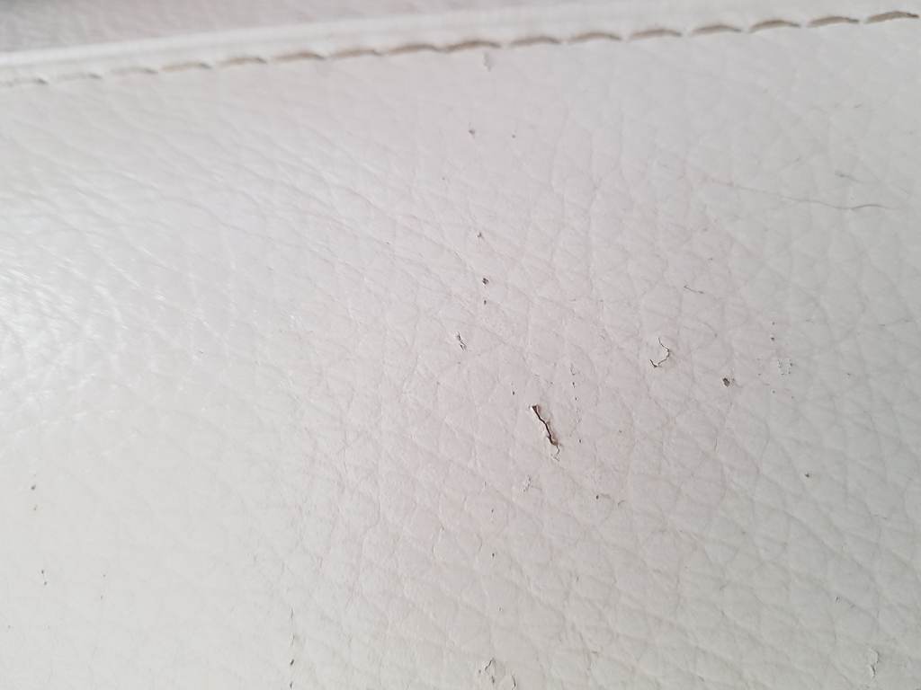

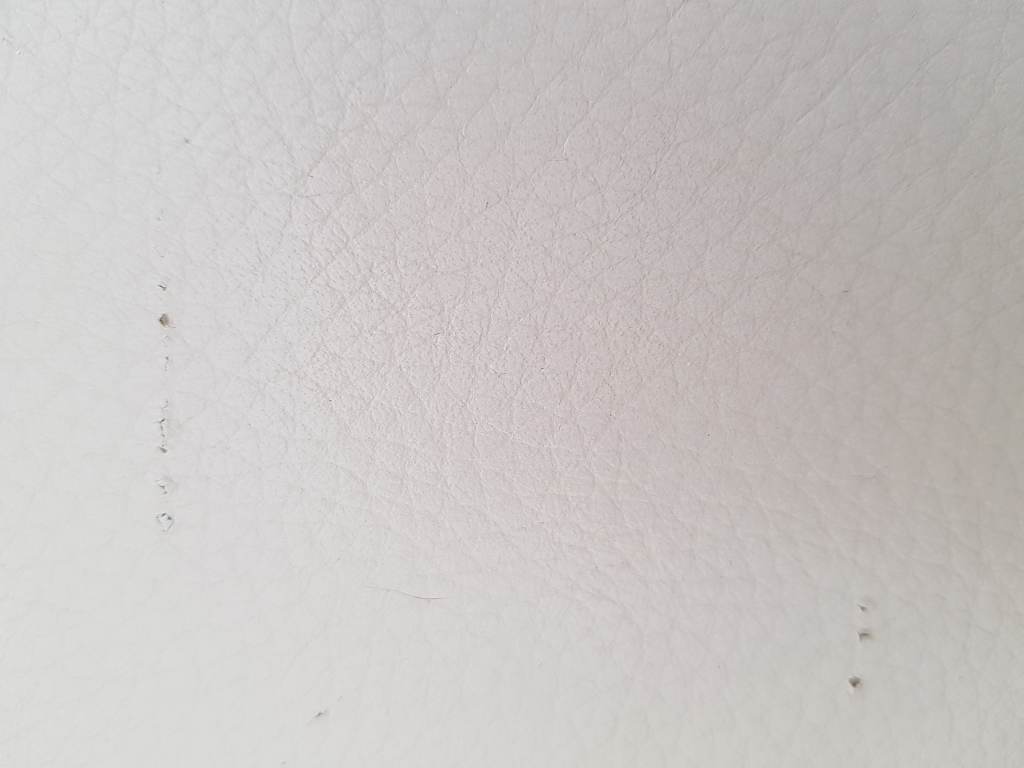

J'ai mon chat qui ma griffé mon canapé cuir  vachette cat 4 de couleur 4803 blanc de château d'ax,
Auriez-vous le produit pour pouvoir réparer ces griffires

Ce Cicacuir vous permettra de repositionner certaines de ces petites croûtes qui se sont soulevées. C'est une sorte de colle souple avec applicateur.
Pour un résultat plus satisfaisant il faut envisager de recolorer les pièces concernées jusqu'aux coutures. Des points de couleur se verraient comme des tâches... KIT RETOUCHE
Et pour un résultat invisible il faut envisager de rénover tout le canapé car il est impossible de vous faire une couleur strictement identique. KITS COMPLETS
