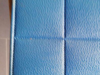

je possède un ancienne voiture dont les 4 garnitures de portière en skaï bleu ont blanchi à cause du soleil. Est ce possible de leur redonner leur couleur d'origine ?
je peux envoyer un échantillon,
quel produit dois je commander et quelle quantité ?

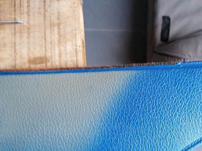

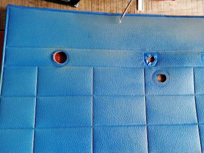

    Voici ce dont vous avez besoin pour rénover vos garnitures de porte en simili-cuir :
    -1 tube de Répaskaï, si vous avez des accrocs à masquer.
    -500ml de recolorant pigmentaire, choisissez la couleur "je fourni un échantillon".
    -200ml de vernis simili-cuir. Plusieurs finitions sont possibles, mat, brillant ou satiné.
    Notez que le vernis sert aussi à l'entretien de vos sièges, il doit être renouvelé une fois par an au minimum, vous prolongerez ainsi la vie de vos simili-cuirs.
