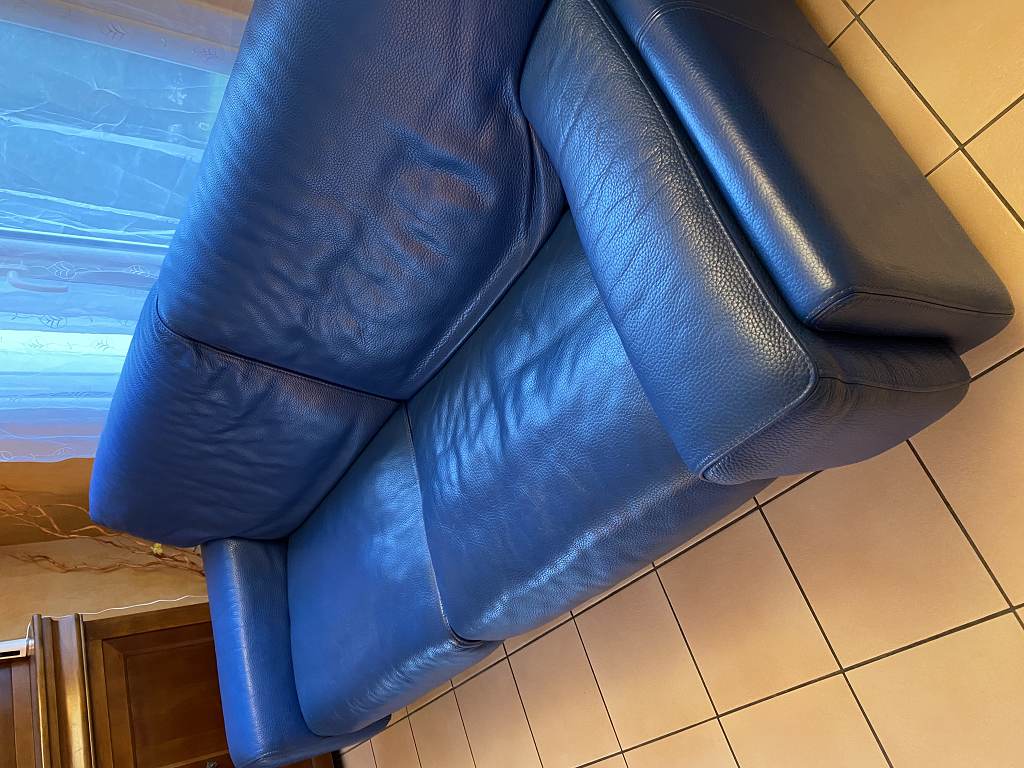

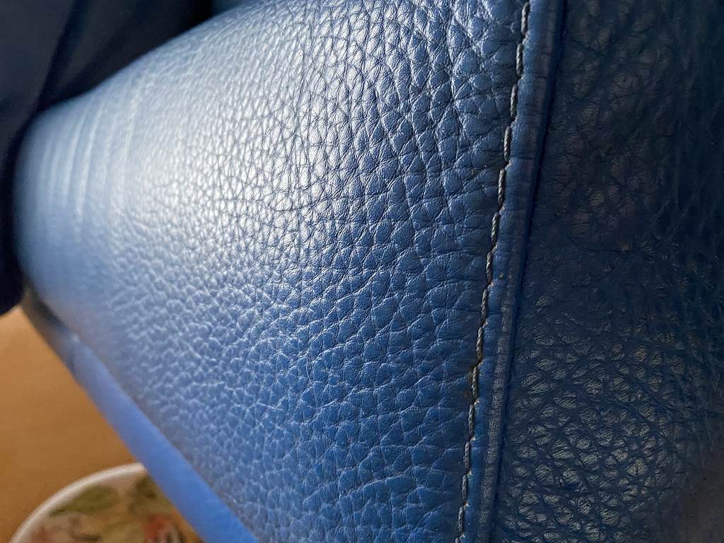

Nous avons depuis des années un beau canapé en cuir bleu Roche Bobois. Nous aimerions changer la couleur du canapé pour un marron camel vieilli. Est-ce possible de changer la couleur de ce canapé bleu cuir granuleux ?
Merci pour votre précieuse aide,
Clémence
  • Changer couleur canapé Roche Bobois bleu - 1
  • Changer couleur canapé Roche Bobois bleu - 2
    Votre projet est réalisable.
    Il vous suffit de préparer vos cuirs avec un léger ponçage puis avec un produit dégraissant.
    Appliquez ensuite le recolorant pigmentaire de votre choix.
    Enfin, appliquez un vernis ou une cire pour protéger votre nouvelle couleur.
    Cette méthode vous permettra d'obtenir une couleur unie. Pour obtenir une couleur nuancée, vieillie, il faut combiner recolorant pigmentaire et teinture. Je vous invite à contacter nos conseillers pour en savoir plus sur cette méthode.
