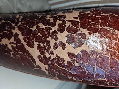

J'ai un canapé recouvert de Bycast. Le revêtement est complètement craquelé (cf. photo). Pensez-vous qu'il soit possible de le réparer, et si oui, avec quel produit ?
Merci d'avance
  • Bycast craquelé
    Avant tout, voici un petit rappel de ce qu'est le "cuir bycast" :
    Le bycast est un enduit épais de polyuréthane que l'on applique sur de la croûte de cuir, le côté viande de la peau, qui est moins noble car moins doux que le cuir, pour lui donner un réel aspect de cuir véritable.
    Dans votre cas cette enduction est complètement cuite, la matière est devenue cassante. Elle est irrécupérable.
    La seule solution pour votre mobilier consisterait à gratter toute l'enduction et à appliquer notre résine garnissante sur l'ensemble des peaux pour créer artificiellement une fleur de cuir lisse.
    Cette opération est particulièrement longue car elle requiert de nombreuses applications.
    Après cette opération vous pourrez colorer dans la nuance de votre choix, puis vernir pour protéger la couleur.
