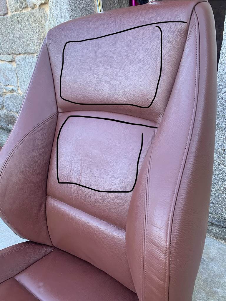

Buenas tardes, recientemente renové los asientos y panelados de un BMW y el resultado fue bastante bueno y la aplicación muy cómoda. Mi problema es que despues de barnizarlos, al secar, le quedaron como unas marcas que no se veían mientras se aplicaba. Utilice la esponja aplicadora para ello y los tiempos de secado de la pintura fueron sobre 48h desde la última mano de pintura. El barniz que utilice fue el mate.(en otra reparación utilice el satinado y no me aparecieron esas marcas)
Adjunto Foto, si necesitáis más también las puedo enviar

    Hola,
    Gracias por su comentario detallado y por la foto. Efectivamente, este tipo de marca puede aparecer con el barniz mate, ya que el agente matificante es blanco. Para evitarlo, es fundamental mezclar bien el producto antes de aplicarlo y utilizar un rodillo de microfibra en lugar de una esponja, lo que reduce mucho las marcas.
    En tu caso, puedes intentar reducir o eliminar estas marcas utilizando acetona ligeramente diluida en agua, frotando suavemente para no atacar la capa de recoloreante. Después puedes volver a aplicar el barniz mate con un rodillo de microfibra.
