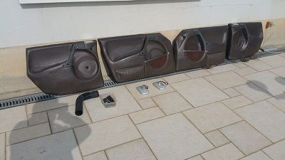

B onjour,

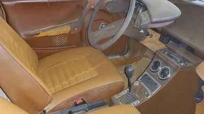

J'aurais souhaité avoir quelques renseignements sur le traitement de coloration d'un panneau de portière moulé  revêtu de simili sur mousse , structure carton bouilli  (Citroën CX 1974 ->1985). Ces éléments vieillissent très mal, et la multiplicité des teintes fournies à l'époque fait que ces panneaux sont aujourd'hui devenus introuvables dans la bonne couleur lorsqu'on a la chance d'en trouver en état correct.
J'ai donc une auto en harmonie intérieur caramel, pour laquelle j'ai trouvé un jeu de panneaux en état correct mais en brun foncé, que j'envisage donc de recolorer dans la bonne teinte.
Mes questions sont donc les suivantes :
- la coloration prendra t'elle sur un support plus foncé que la teinte souhaitée au final sans qu'il soit nécessaire de "charger" en épaisseur au risque de faire disparaître le veinage d'origine ?
- J'envisage l'utilisation d'un kit solvanté pour skaï appliqué au pistolet, mais je vois que vous commercialisez également un kit de coloration pour plastiques. Lequel est dans mon cas de figure le mieux adapté pour une bonne tenue dans le temps (résistance aux rayures ou frottements notamment) ?
- Comment convient il de préparer la surface, je pense notamment aux revêtements intérieurs entretenus avec des produits aux silicones qui posent de sérieux problèmes de réaction en carrosserie automobile lors des mises en peinture ? Votre produit est il sensible aux réactions avec les silicones ?
- quelle quantité de produit faut il envisager pour mener à bien l'opération sur les 4 panneaux de portières ?
Je vous remercie par avance pour vos réponses.
Répondre
Réponse
Vous pouvez recolorer en caramel sur du brun foncé, mais il vous faudra appliquer une couche de recolorant gris. Le kit recolorant solvanté skaï est parfaitement adaptée à votre recoloration. Nous vous conseillons de poncer légèrement la surface à recolorer pour éliminer les traces de silicone. Prévoir  500 ml de recolorant pour les 4 garnitures.
