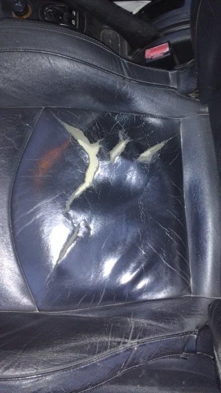

Pouvez-vous me dire si la déchirure du siège en cuir de ma peugeot 206  est réparable avec votre kit? Merci par avance pour votre réponse.
  • siège en cuir  206 2L HDI déchiré
    Oui, votre assise  de Peugeot 206 est réparable, toutefois il y a un peu de travail !!
    Vous aurez besoin d'un kit de rénovation siège auto cuir, d'une grande pièce de cuir fin, d'un ou deux tubes de Répacuir (en plus de celui fourni dans le kit)
    (Appelez nous directement pour que l'on puisse vous fournir une pièce de cuir à la bonne taille, en ligne c'est 20x20cm max)
    -Commencer par supprimer les bords secs et irréguliers de votre déchirure à l'aide de ciseaux.
    -placer la grande pièce de cuir sous la déchirure en la faisant dépasser de quelques cm.
    -la coller sur l'envers du cuir de votre siège,  à l'aide du Répacuir ou de néoprène.
    -Combler les plaies avec du Répacuir puis poncer jusqu'à obtenir de nouveau une surface lisse.
    -recolorer, couleur standard, constructeur, ou sur mesure.
    -Vernir pour protéger la couleur et obtenir une finition satinée.
    -Nourrir avec l'huile de pieds de bœuf.
