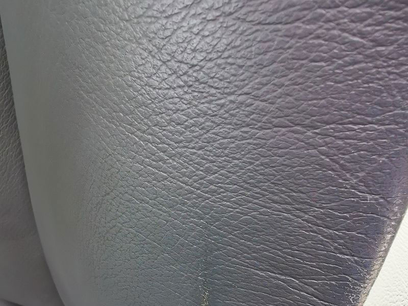

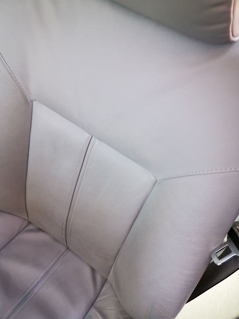

Bonjour j'ai une BMW qui a 17 ans et seulement 100 000 kms. Elle est comment neuve mais le siège conducteur sur une des parties laterales j'ai le problème qu'on voit sur la photo. Avec vous une solution pour moi d'une part pour réparer cela mais pour aussi nettoyer le reste des sièges et leur redonner un coup de propre.

Bonsoir,
l'éraflure que vous avez subit a dépigmenté votre cuir.
Il est parfaitement possible de remettre votre cuir à neuf en appliquant simplement du recolorant pigmentaire.
Vous pouvez essayer de retoucher le cuir sur la zone concernée, cependant cela risque quand même de ce voir (défaut d'homogénéité de la couleur). Mieux vaut selon-nous recolorer au minimum la lombaire, mais vous verrez cela vous-mêmes en faisant les travaux.
Nous vous conseillons de vous procurer le minimum de recolorant pigmentaire cuir (250ml), ainsi que notre coffret d'entretien cuir pour les besoins que vous évoquez.
Bon WE !

Merci pour votre réponse si je comprend bien il faut dégraisser à l'acétone un peu de papier de verre 240 et après je teinte ?
Sur le produit il y a écrit ne peut être vendu seul et qu'il faut utiliser un verni je sais plus quoi avant ou après.
Pour la couleur si je vous donne le nom de la couleur bmw vous pouvez m'aider à bien choir ?
 Merci à vous.

Le recolorant pigmentaire peut être vendu seul. Seulement sont application nécessitera ensuite obligatoirement minimum une couche de vernis.
Dans le message précédent, nous vous avons communiqués 2 liens. Un lien vers notre recolorant pigmentaire et un autre vers notre kit d'entretien qui contient ce fameux vernis ainsi que l'huile nourrissante et un nettoyant puissant.  Ces produits correspondent à votre besoin.
En ce qui concerne la couleur, vous pourrez choisir celle de votre BMW (si vous connaissez son nom), directement depuis le choix de la couleur proposé avec le recolorant pigmentaire.

Un conseils pour l'application des produits ? Quel type de rouleau ou pinceau utiliser ?

Bonsoir,
Un rouleau mousse haute densité ainsi qu'un petit pinceau comme proposées dans notre kit accessoires sont idéals
