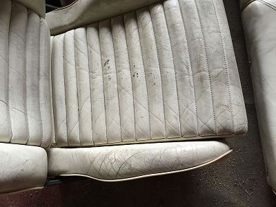

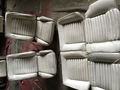

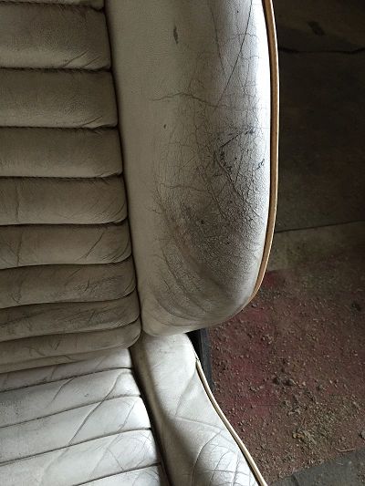

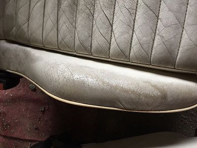

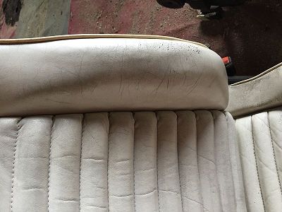

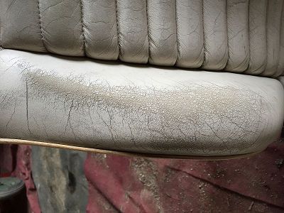

bonjour, je dispose d'un intérieur cuir blanc de golf 1 cabriolet ayant quasiment 30 ans, je souhaite lui redonner un coup de jeune ainsi que le teinter en bleu nuit afin de l'accorder au reste de mon intérieur, cela est il possible? de plus l'un des liserés plastique se trouvant autour des sièges, est abimer quel kit conviendrait, et a quel tarif ? Merci

    Avant de penser rénovation, nous vous conseillons de graisser le cuir et laisser l'infiltration de l'huile se faire pendant au moins 15 jours . Votre cuir est complètement desseché, nous vous proposons l'huile "pied de boeuf" adaptée à votre cas . Dans le kit rénovation cuir sièges avants et arrières vous trouverez le nécessaire il vous faudra juste 250 ml de recolorant supplémentaire vu l'état de décoloration et une couleur à faible pouvoir couvrant. Nous vous offrons l'huile "pied de boeuf", merci de le préciser lors de la commande.Pour la partie skai vous avez le répare accrocs .
