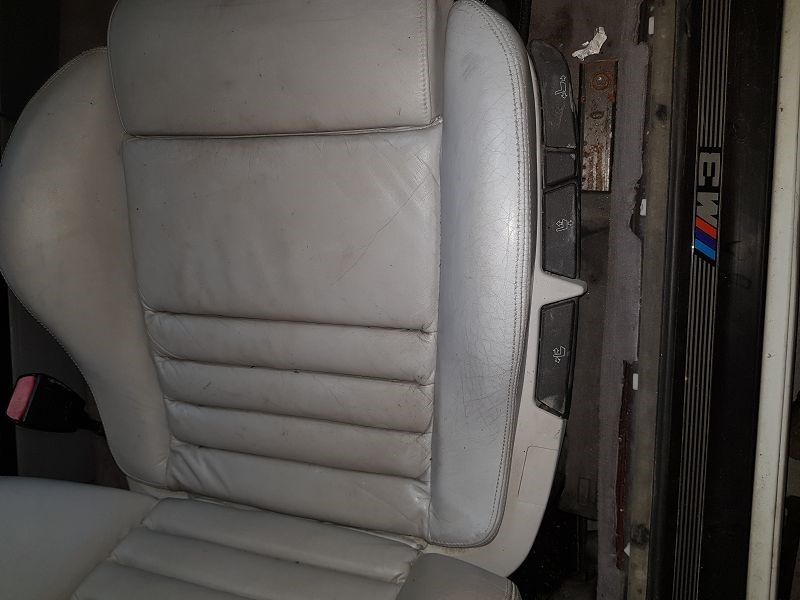

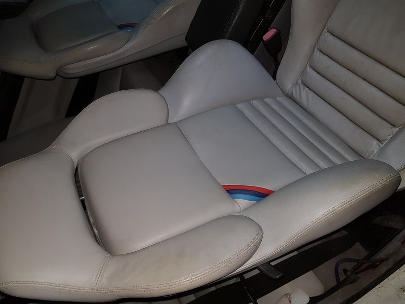

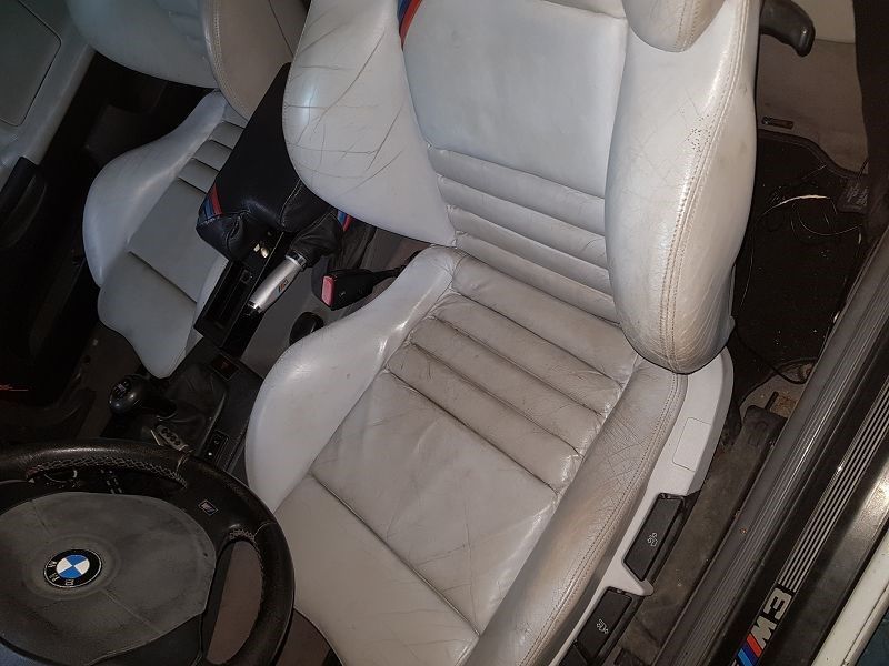

je souhaiterai rénover tout l'intérieur cuir de ma BMW M3 E36 de 1993 : le siège conducteur, le siège passager, la banquette arrière, ainsi que les 2 garnitures de portes.
Les sièges sont visiblement en cuir, et les garnitures en simili-cuir. A noter que les garnitures sont en bon état, seule la couleur est délavée.
La couleur du cuir est visiblement BMW HELLGRAU. Sur votre nuancier cuir auto bmw, il semble que vous en ayez plusieurs pourquoi ?
Au vu des photos, pouvez-vous me conseiller sur le kit qui serait le mieux pour cette rénovation ?

    Le cuir de vos sièges ne sont visiblement pas déchirés, ce qui rendra votre réparation plus aisée.
    Aussi à la vu de vos photos et de vos souhaits, nous vous conseillons notre kit rénovation sièges auto cuir au complet.
    Concernant vos garnitures de porte en skai, le recolorant pigmentaire livré dans le kit conviendra parfaitement. En revanche c'est le seul produit du kit qui est compatible. Vous aurez donc besoin de vous procurer du RépaSKAI (si votre simili-cuir est abîmé), et du vernis skaï incolore.
