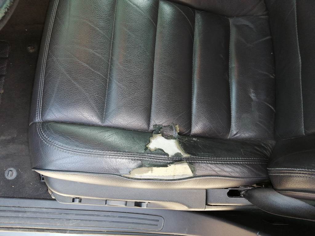

Pouvez-vous me dire exactement ce que je dois acheté pour réparé mon siège conducteur touareg
Je joindrais un échantillon du cuir pour la couleur
Répondre
Réponse
Pour la réparation vous aurez besoin de pièces de cuir et de notre pâte réparatrice.
L'idée consiste à glisser une pièce sous le cuir de sorte à former un fond à votre trou. Une fois en place insérer de la pâte entre la pièce et le cuir du siège.
Le trou a désormais un fond sur lequel vous allez coller des pièces de cuirs ajustées à la forme, encore à l'aide de la pâte.
Combler soigneusement les plaies qui résultent de ces opérations et lissez avec de l'abrasif léger.
Commander 250ml de recolorant et 125ml de vernis pour rendre ces réparation invisible.
