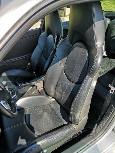

Est il possible de faire la réparation du cuir avec surpiqures (voir photo jointe)?
Avez vous des conseils  particuliers ?

il est parfaitement possible de rénover des sièges auto en cuir qui contiennent des surpiqûres. Toutefois il est compliqué de ne pas les recolorer lors des travaux. Un travail minutieux au pinceau est une possibilité. Le scotch de masquage aussi mais risqué...
Nous avons des clients aussi, qui se sont amusés à repeindre ensuite les surpiqûres...
A vous donc de vois quelle solution vous souhaitez entreprendre finalement.
