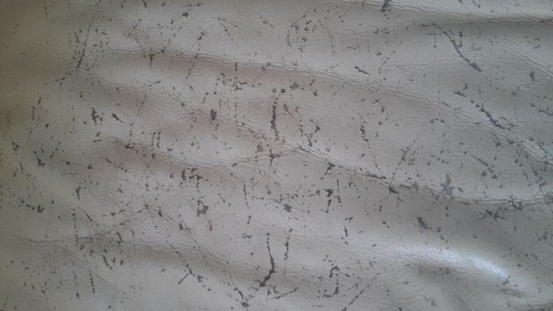

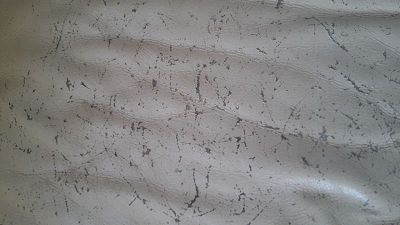

Je souhaite commander le kit Rénovation cuir 2/3 tous coloris pour un canapé beige de 3 places qui a  été bien endommagé par nos chats ( voir en PJ les photos).
Pourriez-vous me conseiller la couleur à choisir ainsi que la meilleure methode pour reparer les griffures presentes sur le cuir ?

    Bonjour et merci pour l'intérêt que vous portez à nos produits.
    La réparation s'effectue très facilement à l'aide de la pâte répatrice pour cuir. Avant la coloration, comblez simplement les fissures à l'aide d'une spatule. Laissez sécher et poncez ensuite pour enlever le surplus.
    Concernant la couleur, lorsque vous passerez commande de votre kit, indiquez dans le menu déroulant "coloris", la couleur, qui à l'écran et selon-vous correspond approximativement à votre envie. Nous pourrons ainsi vous envoyer un nuancier d'une trentaine de teintes autour de votre sélection.
    A noter qu'au vu de votre photo, votre cuir semble légèrement désseché. Nous vous conseillons d'appliquer de l'huile de nourriture après votre rénovation.
    La première application devra s'effectuer 1 mois après la coloration afin de laisser le temps au colorant de bien descendre dans le cuir. Attendre 15 jours d'intervalle pour la 2ème couche et encore minimum 15 jours d'intervalle pour la dernière application.
    L'application de l'huile s'effectue avec un gant de toilette. Imbibez légèrement le gant et massez le cuir délicatement.
