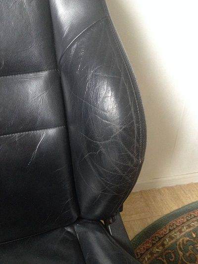

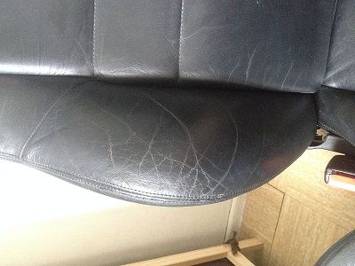

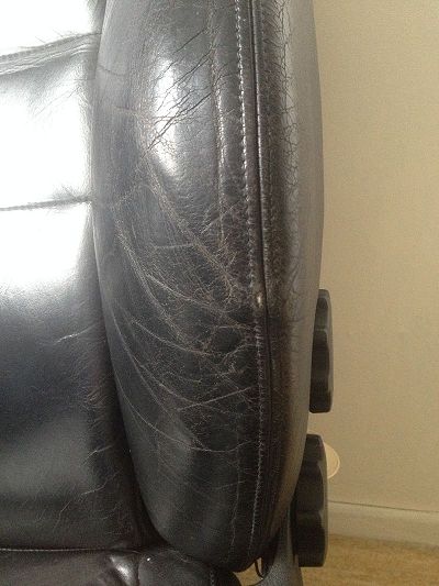

 Bonjour j'ai acheter un  interieure Recaro cuir noir golf 4 et avant de l'installer dans ma voiture je veut bien lui re donner des couleur et fermer les trace d'usure si on peut me dire quelle produit (ou kit) a utiliser pour la remetre en bon etat MERCI

    Vos fissures sont minimes ,je vous conseille de poncer légèrement ( papier de verre fournit avec le kit ) passer une première couche de recolorant pigmentaire et si les fissures apparaissent encore appliquer la pate réparatrice noir ( demande à préciser dans les commentaires) reponçer quand le cuir sera bien sec ( environ 2 heures ) puis passer une deuxième couche de recolorant. Il semble sur la photo qu'il y a un petit problème pres d'une couture?
     Oui y a un petit manque du a un accrochage a mon avis on peut le re boucher ? pour pas que ca continue et que ca nous fait un grand trou
     Le trou traverse t'il le cuir jusqu'à la mousse ?
     non ca traverse pas
     Donc pas de problème , vous colmaterez le trou avec la pate.
