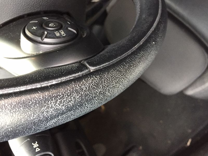

Je cherche a renover un volant sur une mini de 02/2016
le but est d'obtenir un rendu mat idem au produit neuf
que me conseillez vous en PJ photo de mon probleme

    C'est la finition de la coloration qui rend un cuir mat ou brillant . Vous devez donc appliquer un vernis mat et vous aurez le rendu d'origine. Les produits que nous vendons sont les mêmes que ceux utilisés  par les tanneurs.
