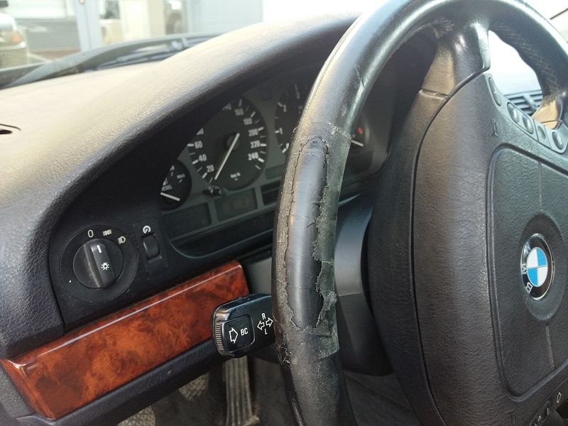

Je suis l'heureux propriétaire d'une BMW 525 TDS E39. Une partie du volant cuir est très abimé / usée jusqu'au plastique.
Avez-vous les produits nécessaire pour le remettre en l'état ? Si oui, comment procéder (étapes et produits).

    Il n'y a aucun problème, nous avons tout le nécessaire pour réaliser la restauration de votre volant usé jusqu'au plastique.
    Pour réparer ce volant nous vous adresserons gratuitement une pièce de cuir (la plus fine possible), en basane de mouton. Avant toute manipulation, vous devrez tremper dans l'eau le morceau de cuir.
    Taillez la pièce en ajoutant 1 cm tout autour pour pouvoir la glisser sous le cuir restant. Une fois la pièce de cuir posée, écrasez avec un maillet les bords de l'entaille pour plaquer les deux parties de cuir, et laissez sécher une journée.
    La deuxième opération consistera à soulever légèrement le bord de la déchirure pour glisser la pâte réparatrice (qui agit comme une colle), entre le morceau de cuir ajouté et le cuir de votre volant.  Marlelez doucement plusieurs fois pour coller définitivement les deux parties de cuir.
    Lorsque la pâte sera sèche, poncez avant d'appliquer une ou plusieurs couches de pâte supplémentaire pour égaliser et  jusqu'à obtenir une surface parfaitement nivelée et lisse.
    Recolorez et vernir en suivant le mode d'emploi de notre kit rénovation volant cuir noir ou tous coloris
