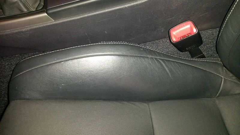

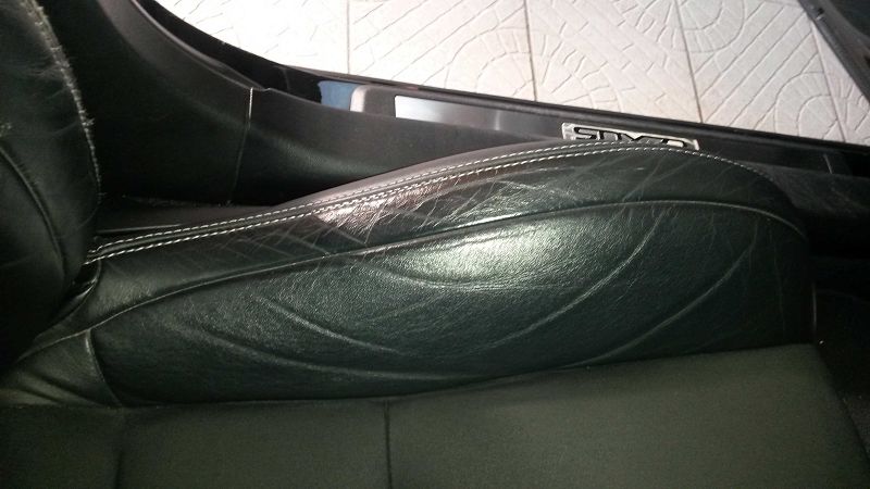

bonjour je souhaiterais un conseil pour rénover le coté plissé de mon siège en cuir pour avoir un résultat lisse ,identique à l'autre coté et comment éviter que cela se reproduise .voir photo . merci

    Pour enlever les plis il faut retendre le cuir soit en le mouillant abondamment avec un séchage fort et rapide soit en ajoutant de la ouate entre le cuir et la mousse . Vous pouvez donner un aspect plus lisse en le ponçant avant recoloration.
    bonjour et merci de votre réponse .j'ai essayé avec de l'eau et de chauffer ensuite mais c'est sans résultat, j'ai l'impression que l'eau a du mal a pénétrer le cuir; comme j'ai commandé un kit rénovation je vais attendre de recevoir celui-ci pour essayer le ponçage et recoloration.
