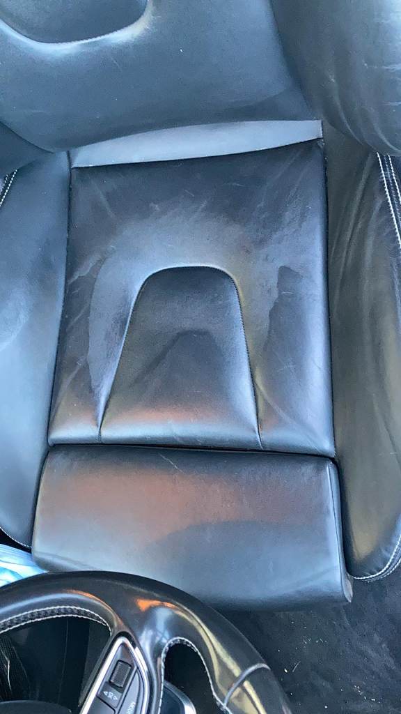

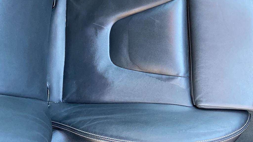

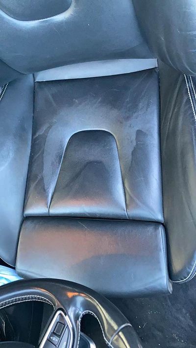

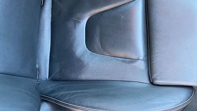

Je souhaiterai pouvoir rénover deux assises de sièges d'une Audi S4 qui ont en partie cartonné suite pluie puis soleil donc sèchage beaucoup trop rapide ... :(
Pourriez-vous svp me conseiller quels produits, dans quel ordre et pendant combien de temps pour les rénover ? En espérant que cela soit possible ?

    Dans votre situation nous vous recommandons d'utiliser notre assouplissant cuir.
    Il s'agit d'un mélange avec notre huile de pied de bœufs avec un additif utilisé en tannerie pour assouplir les peaux.
    Du fait que les fibres soient très resserrées cela prendra un certains temps qui peut varier de quelques semaines à quelques mois.
    Pour une meilleure pénétration il est souhaitable de l'appliquer aussi et surtout sur l'envers du cuir si c'est possible.
    Par ailleurs, ne soyez pas tenté de noyer vos cuirs avec ce produits, car il faut garder en tête que par la suite il faut que les produits de rénovation trouvent de l'adhérence. Ainsi, après l'application initiale, contentez vous de masser vos cuirs sans en rajouter davantage. Cela permettra à l'huile de trouver son chemin à travers les fibres.
    Nous restons à votre écoute.
    L'équipe Sofolk.
