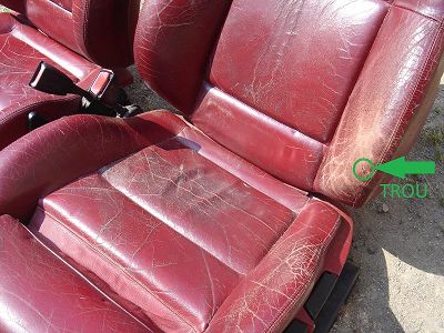

Quels produits me conseillez vous pour la rénovation de ce siège .
Craquelures profondes sur l'assise et sur le dossier il y a une petite déchirure et le cuir est bien rapé et completement decoloré, ci-joint une photo.
merci d'avance de votre réponse.
  • rénovation siège auto
    La première chose à faire est de nourrir le cuir. Nous vous conseillons l'Huile  de Nourriture, puis poncer le cuir légèrement (papier de verre fin qui n'abimera pas le cuir). Appliquer la pâte réparatrice pour bloquer les craquelures, réparer le trou en glissant un petit morceau de cuir ( nous vous le fournirons gratuitement si vous nous le demandez dans les commentaires lors de votre commande). Recolorer puis vernir. Vous trouverez tous ces produits dans les kits rénovation cuir automobile
    Attention : attendre 15 jours l'infiltration de l'Huile .
    merci de vos conseils

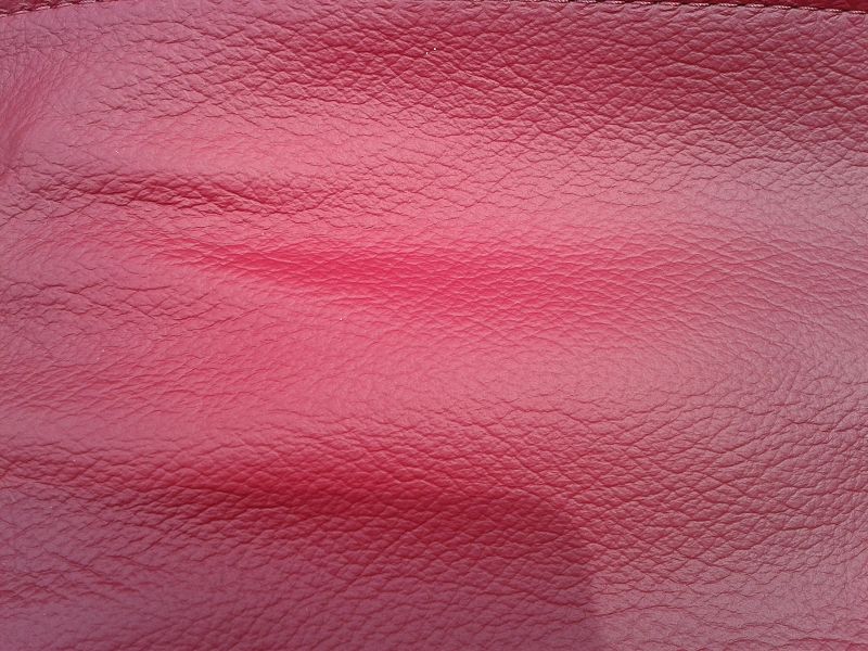

    si je vous dis que la couleur de mon cuir BMW est grenadine rot
    pouvez vous me dire à quelle référence celà correspond dans votre nuancier?
    ou pouvez vous préparer la teinte sans que je vous envoie un échantillon?
    Non, il faut que vous commandiez notre nuancier pour choisir votre couleur, ou bien que vous découpiez sous votre siège une fine lamelle de cuir à nous adresser par courrier postal.
