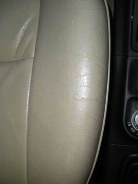

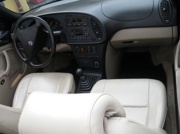

Bonsoir,

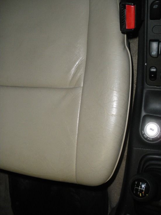

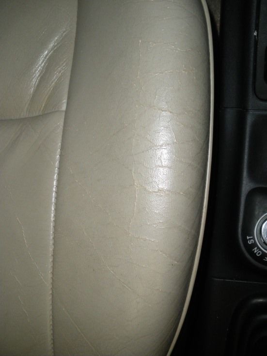

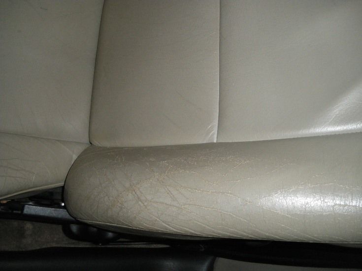

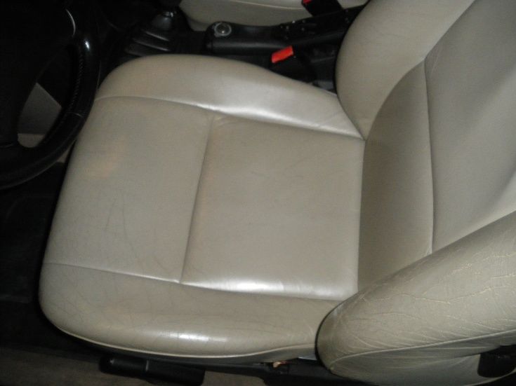

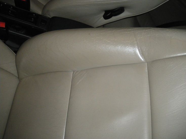

Je possède une Saab Cabriolet de 1996, cuir crème, et je dispose d'un échantillon que je peux vous envoyer.
Mon cuir est décoloré mais surtout fissuré, mais aucun trou à combler.
Je pense partir sur votre Kit complet. Mais je souhaiterais connaitre votre avis (avec envoi de photos) sur les quantités de produits à utiliser et s'il ne faudrait pas un complément pour être sur de tout avoir sous la main en une fois.
Cordialement.

    Rien de dramatique .Toutefois nous vous conseillons de bien poncer le cuir aux endroits des fissures et après essuyage des poussières de passer une première couche de recolorant et seulement après examen d'appliquer la pate . En pratiquant de cette façon vous limiterez la réparation .Vous pouvez évidemment nous adresser un échantillon du cuir qui nous servira pour la fabrication de la couleur. Votre coloris est clair , il faut prévoir 250 ml de recolorant supplémentaire pour le reste des produits ceux contenus dans le site suffiront.
