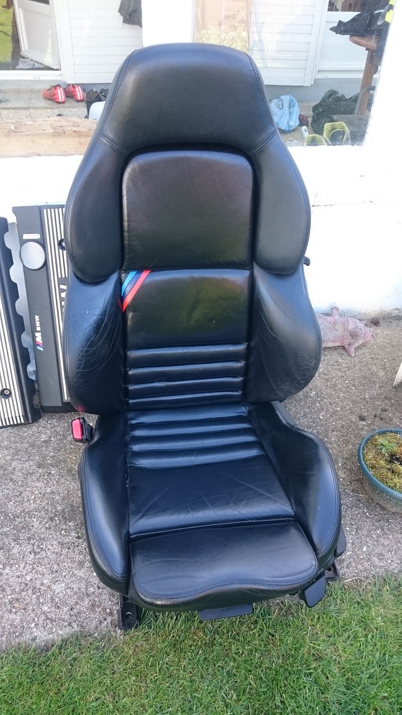

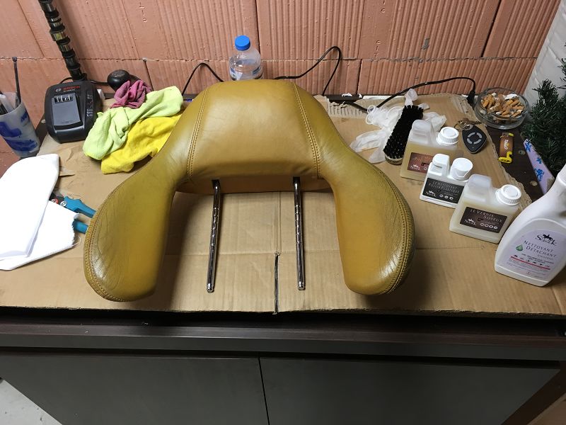

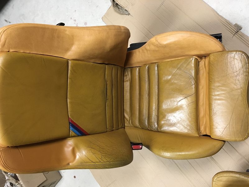

    voici les photos du siège.
    • Nettoyage/Rénovation siège BMW M3 E36 - 1
    • Nettoyage/Rénovation siège BMW M3 E36 - 2
    • Nettoyage/Rénovation siège BMW M3 E36 - 3
    • Nettoyage/Rénovation siège BMW M3 E36 - 4
    • Nettoyage/Rénovation siège BMW M3 E36 - 5
    • Nettoyage/Rénovation siège BMW M3 E36 - 6
  6. Réponse

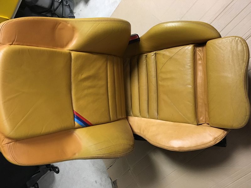

    photo1 : siege conducteur
    photo2 : siege passagé deja laver il y a quelque temps avec du savon de marseille

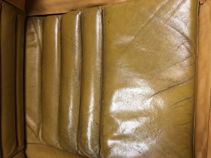

    photo3: assise du siege conducteur

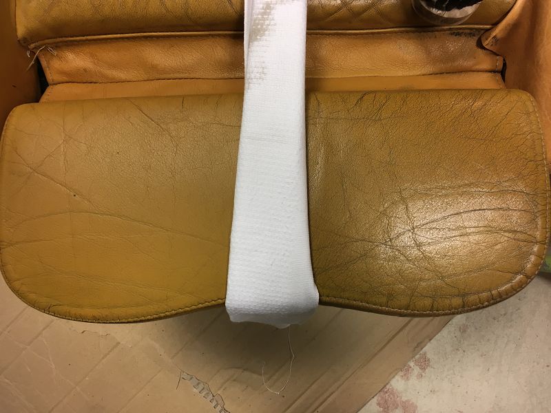

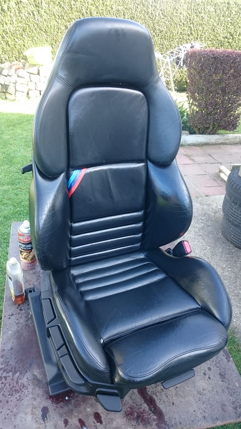

    photo4 et 5: appuis tete avant et apres lavage

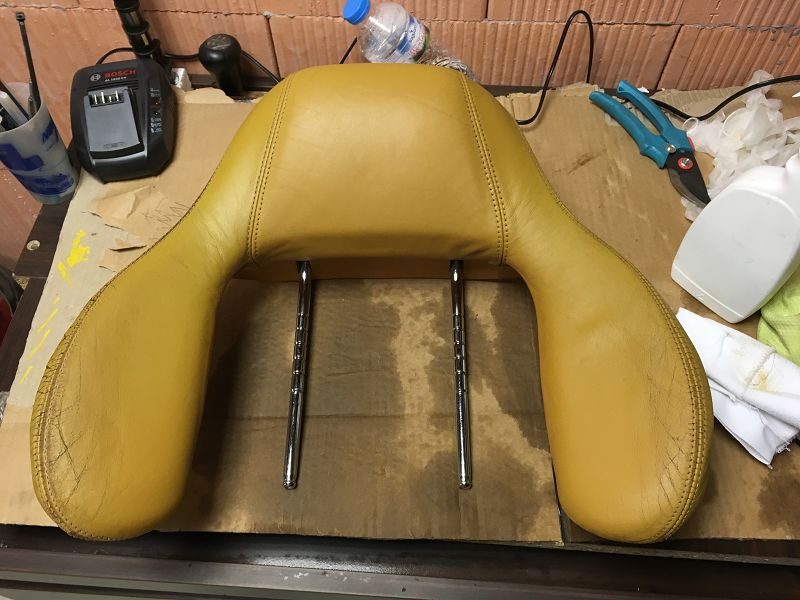

    photo 6 : un cote lavé avec les produit sofolk et l'autre "sale"
    le nettoyant fonctionne tres bien il suffit de bien appliquer les conseil d'utilisation
    mais le cuir est telement abimé que cela ne suffit pas a lui redonner une seconde jeunesse ...
  7. Réponse
    Vos sièges aurait mérité une petite recoloration, mais après avoir été graissé et vernis ils auront meilleure allure.
