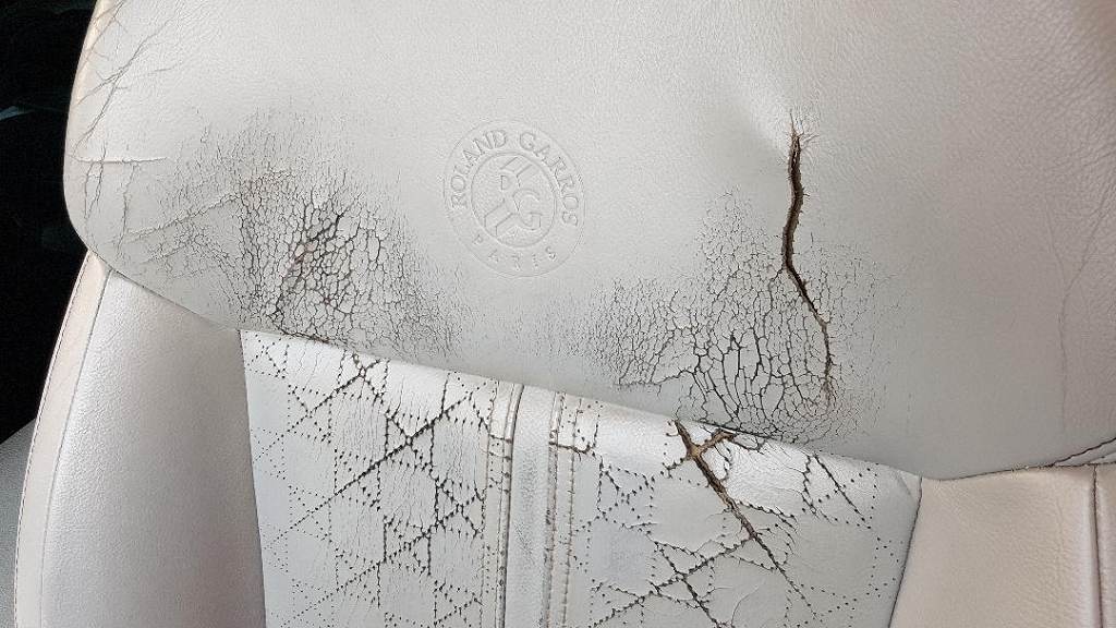

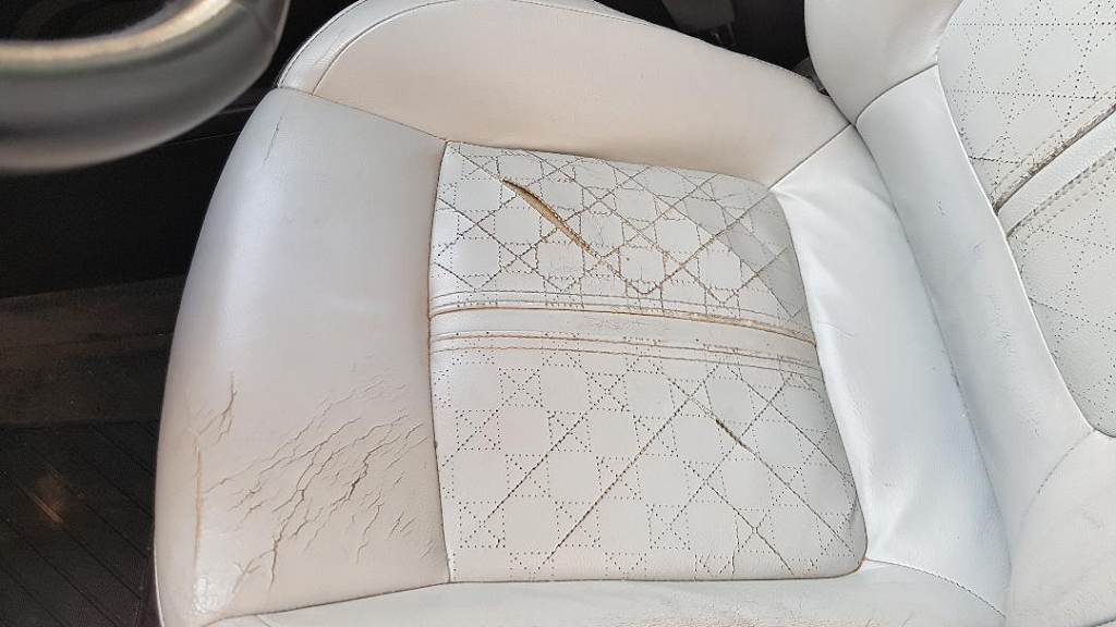

J'ai un Peugeot 3008 I Phase 1. J'ai mon siège en cuir qui visiblement est de mauvaise qualité car après seulement 4-5 ans, il est fortement abîmé alors qu'il est entretenu tous les ans avec un lait de marque. Malgré son faible âge, ce siège ne se fait plus en après vente, Peugeot refuse une prise en garantie.
Est ce réparable ou faut-il passer par un sellier ? Si oui avec quels produits ?

    Une telle dégradation en si peu de temps n'est sans doute pas due à la qualité du cuir mais plutôt à un mauvais traitement.
    En effet, les laits hydratants pour cuir sont à proscrire ! Bien qu'ils procurent à court terme un aspect satisfaisant en toucher et en brillance, ils encrassent terriblement le cuir : les pores se bouchent puis saturent, le cuir ne respire plus et se dessèche peu à peu, jusqu'à craquer.
    Ce type de dégâts est très similaire à ceux occasionnés par un dépôt de sébum sur le repose tête d'un fauteuil.
    Par ailleurs, intervenir sur un cuir qui a subit un traitement au lait pose souvent des problèmes de séchage des produits, il faudra donc en extraire le maximum avec notre nettoyant sébum .
    Prévoyez ensuite un kit complet, pour 1, 2 ou 5 sièges. La couleur blanc Roland Garros est disponible dans la liste Peugeot.
    Pour les déchirures, collez des pièces de cuirs en dessous à l'aide de pâte réparatrice .
    La préparation de vos surface avec du papier abrasif est très importante, insistez sur les reliefs afin de les supprimer, il ne doit rester que des creux.
    Consolidez le fond des plais les plus profondes avec le Cicacuir inclus dans le kit avant de les combler avec la pâte.
    Les micro-perforations du cuirs seront bouchées après intervention, si vous souhaitez les récupérer, utilisez une perceuse et un micro foret, oui c'est un travail de fourmi !
    Pour des info plus détaillées ou pour que l'on formule ensemble votre bon de commande n'hésitez pas à nous contacter par téléphone.
