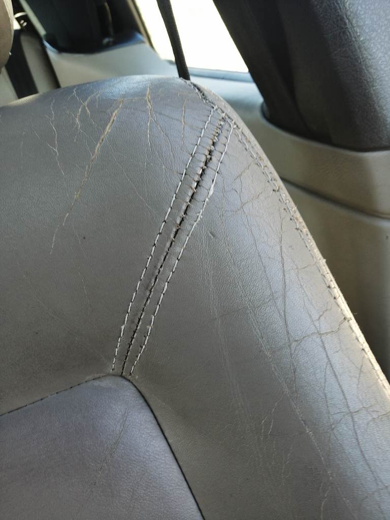

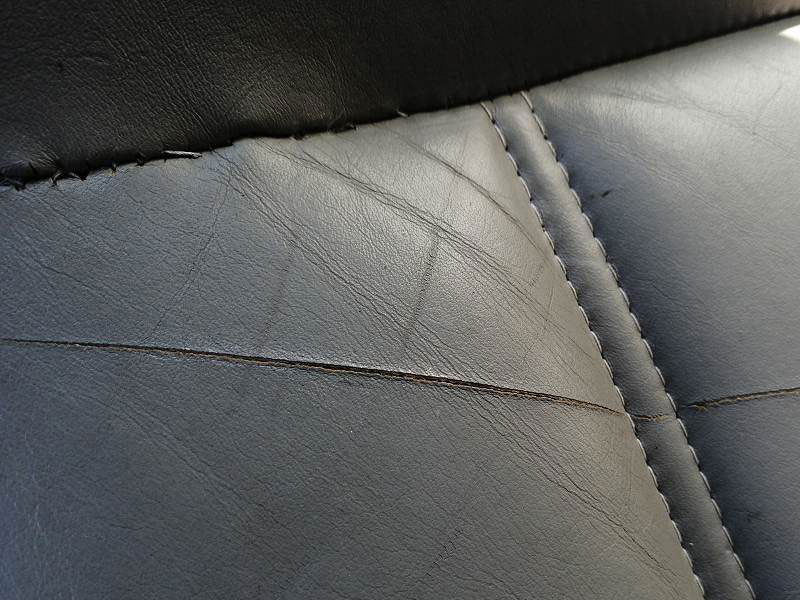

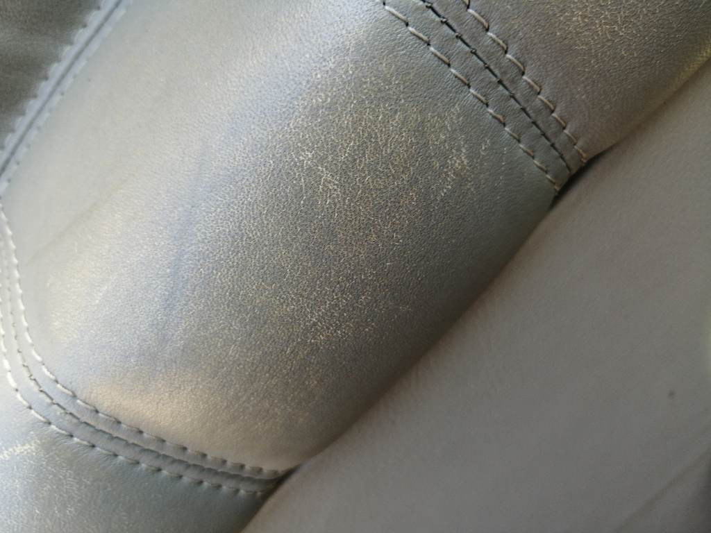

voici l'intérieur de ma golf 3 Cabriolet je voulais savoir ce que vous me conseillez comme produit afin de rénover les cuirs, merci.

    L'intérieur cuir de votre Volkswagen Golf 3 est réparable.
    -La première étape consiste à préparer toutes les surfaces avec de l'abrasif léger. L'idée étant de casser ce qu'il reste du vernis d'origine, et de niveler les zones les plus craquelées en supprimant les reliefs.
     -Passer ensuite un coup d'acétone au chiffon, ceci pour dégraisser et s'assurer de la bonne tenue des produits.
    -Appliquer du Cicacuir au fond des plaies les plus profondes afin de solidifier ces zones fragiles.
    -Utiliser le Répacuir pour combler les craquelures et la coupure. C'est un mastic de rebouchage. Éliminer l'excédent avec une spatule, puis poncer légèrement après séchage complet.
    -Recolorer avec nos recolorants cuir. Choisissez votre couleur constructeur si vous la connaissez, ou faites-nous parvenir un échantillon : choisissez la couleur "je fourni un échantillon" puis finalisez votre commande.
    -Protéger votre couleur contre les U.V. et les frottements avec notre vernis cuir.
    -3/4 semaines après la rénovation, appliquer de l'huile de nourriture sur l'ensemble de la sellerie afin d'assouplir les cuirs. Masser généreusement les cuirs et insister près des coutures et des parties très sollicitées.
    >>> et c'est tout ! Ces opérations ne requièrent aucune compétence particulière et sont à la portée de tous !
    Tout ces produits sont réunis dans nos kits complet pour sièges auto cuir. Les accessoires utiles à l'application des différents produits sont réunis ICI.
    Bonne rénovation !
