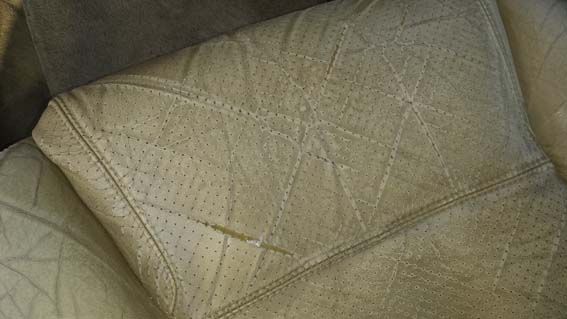

Pour réparer les déchirures du siège, vous me conseillez de mettre en dessous un morceau de cuir (que vous m'avez fourni ) ou mettre un morceau de tissu non tissé pour peut être é&viter de faire une surépaisseur.
  • Déchirure siège
    Il faut juste mettre la pièce de cuir , il n'y a pas de  raison de mettre en plus une pièce de tissu . La pièce de cuir se glisse entre la mousse et le cuir après l'avoir tartiné de pate .
