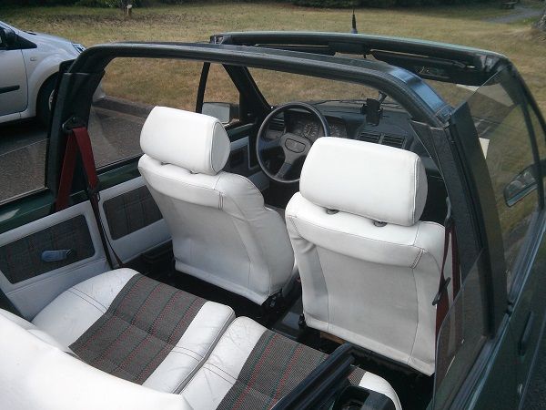

J'ai commandé il y a peu un kit complet afin de restaurer intégralement la sellerie de ma Peugeot 205 cabriolet roland garros, qui présentes quelques craquelures sur les parties en cuir
Afin de réduire les couts de fabrication, Peugeot à mis du skai sur le dos des sièges et du cuir sur le reste. Je le sais car plusieurs personnes me l'ont dit mais visuellement on ne voit pas la différence.
Lors de la commande, le blanc que j'ai commandé est très légèrement plus blanc que la couleur du cuir, ce n'ai pas voulu mais cela ne me gène pas personnellement, les panneaux de portes en skai sont plus blanc que les sièges. Comme sa les couleurs seront plus harmonieuse.
Je souhaiterai savoir quelles sont les effets / risques du recolorant pigmentaire pour le cuir sur le skai ? Comme c'est un dos de siège, il n'y a pas d'effort particulier, ni de mouvement comme pour une assise ou les bourrelets qui sont sur les 2 cotés des cuisses.
Dans le cas des dos, un dégraissage puis recolorantion et vernis suffit ? ou j'applique le même procédé que pour le cuir avec une huile de nourriture ?

    Je souhaites ajouter que je ne saurais pas dire quels sont les morceaux en skai sur les dos, s'il s'agit de la totalité du dos ou uniquement de la partie centrale.
    Comme il n'y a pas de traction donc pas d'allongement du support vous pouvez recolorer le skai  avec le recolorant pigmentaire. Ne dégraissez pas avec le dégraissant décapant, mais juste avec un peu d'eau savonneuse. Recolorez ensuite votre skaï.
    Notez que le vernis sera peut-être un peu plus difficile à étaler car il n'est pas prévu pour le skai. N'utilisez surtout pas d'huile !
    Les parties en skai sont toutes celles qui "regardent" vers la lunette arrière. Les cotés sont en cuir.

    Donc si j'ai bien compris, les 5 parties qui composent le dos sont en skai, et les cotés parallèle aux portes sont en cuir ?
    Je viens de commencer une assise arrière, le mastic est mis et poncé, j'applique du recolorant au pinceau autour des coutures comme tu me l'a expliqué :)

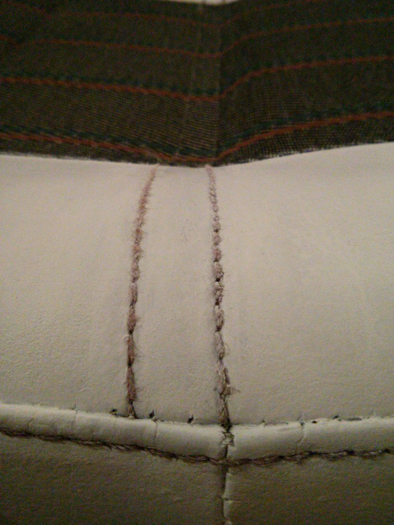

    Ce weekend j'ai pu commencer à recolorer les cuirs, j'aurais une autre question:
    Les coutures étant rouges, et le cuir blanc, je souhaite garder les coutures rouges car elle font partie du charme de la voiture.
    Avec le temps une bonne partie c'est décoloré et le rouge est devenue fade, j'évite au maximum d'avoir du recolorant dessus mais ce n'ai pas évident (je fait d'abord le contour des coutures avec un pinceau fin et ensuite j'applique le recolorant en tamponnant avec une mousse, mais ce n'est pas évident d'avoir une couleur homogène ensuite).
    Comment puis-je faire pour recolorer les coutures ? en utilisant un feutre / marqueur / peinture rouge?
    Il ne faut pas que les coutures décolorent si on venait s'assoir sur les sièges avec un vetement un peu humide après une pluie.

    Nous avons un fixatif pour éviter que les colorants ne dégorgent.

    Super :)
    J'ai recherché votre fixatif sur le site internet mais je ne l'ai pas trouvé, serait-il possible d'avoir le lien? Comme sa je l'ajouterai lors de ma prochaine commande.

    Le fixatif est un produit d'atelier pas en vente sur le site . Envoyez nous un mail avec votre nom , nous vous adresserons un bidon de fixatif.
