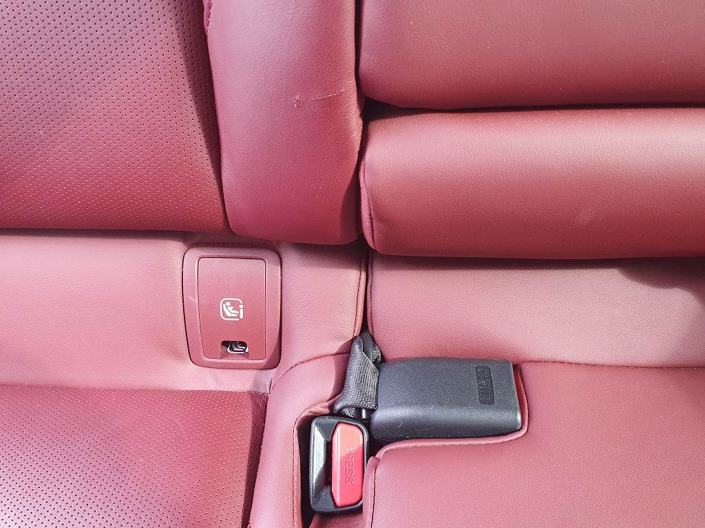

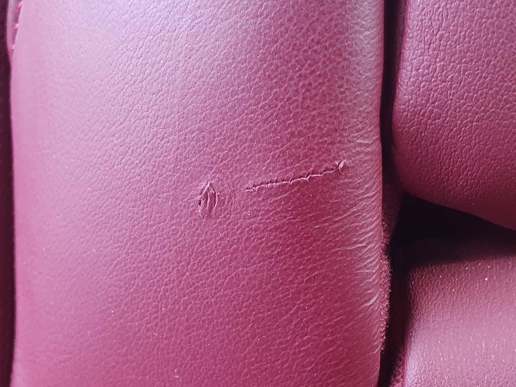

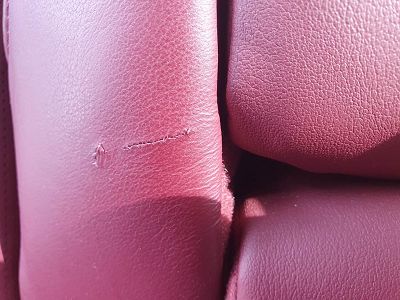

Pourriez-vous me conseiller par rapport à la couleur pour ma Mazda CX30 100ème anniversaire année 2020? Les sièges sont en cuir de couleur rouge BURGUNDY. Il y a une petite déchirure sur le dossier de mon siège arrière. Je ne suis pas sûr que le cuir soit complètement coupé mais juste entaillé. Je vous joins une photo pour la couleur et le défaut à traiter. Quels produits me conseilleriez vous pour la réparation?

    Cet accroc est réparable, notez toutefois que cela implique la recoloration complète de la pièce touchée, jusqu'à ses coutures.
    Pour réparer cet accroc vous devez tout d'abord poncez votre cuir avec du papier grain 240. Insistez sur la zone endommagée pour supprimer les reliefs plus hauts que le cuir.
    Dégraissez la pièce à l'acétone.
    Utilisez le Cicacuir et son petit pinceau inclus pour stabiliser la zone endommagée. Il s'agit d'une sorte de colle qui pénètre dans le cuir et empêche ainsi la déchirure de se propager davantage.
    Avec le Répacuir, comblez le manque de matière. Lissez bien avant séchage. Après séchage, poncez l'excédent si besoin.
    Recolorez avec le recolorant pigmentaire. Dans votre cas précis, votre couleur n'est pas référencée à ce jour dans notre base de données. Cela signifie qu'un échantillon de votre cuir est nécessaire pour réaliser votre copie de couleur. Voici un rappel de la procédure pour envoyer votre échantillon.
    Appliquez un vernis pour protéger durablement votre nouvelle coloration. Appliquez le aussi sur l'ensemble du siège (après l'avoir dégraissé avec le nettoyant). Cela permet d'harmoniser la brillance entre les pièces recolorées et les autres. Par ailleurs cela protège à nouveau correctement vos cuirs.
    Voici un kit complet qui contient notamment tout ces produits.
