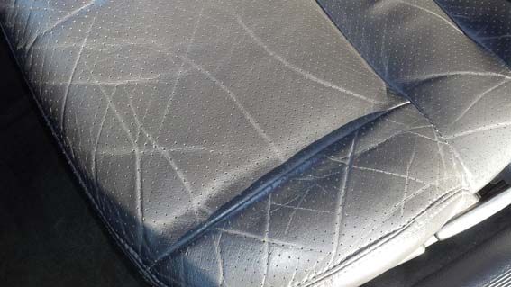

Sur mon autre voiture, le siège conducteur commence de montrer des signes avant coureur de rénovation.
certaines craquelures vont bientôt se déchirer. Pensez vous que la pâte réparatrice va permettre d'éviter la déchirure.
Merci de vos conseils
Répondre
Réponse
La pate évite que le cuir craquelé  éclate,  car  la pate n'est pas qu' un mastic mais également une colle . Pour que la pate soit efficace il faut qu'il reste une certaine épaisseur de cuir , pas l'épaisseur d'une feuille de papier à cigarette . Avant toute chose et en urgence huilez votre cuir.

J'ai besoin d'un autre conseil

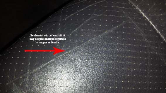

Pour mon autre voiture (photo ci-dessus), le siège conducteur n'est pas encore fissuré. Juste une marque qui pourrait se fendre (photo 1). A votre avis, le kit rénovation incolore sans coloration avec le stick cicatrisant serait il suffisant pour arrêter la dégradation et rénover les sièges ou, au vue de la photo de mon premier message, il vaudrait mieux utiliser le kit rénovation complet pour tous les sièges pour boucher les imperfections qui se sont formées comme celui que j'ai commandé pour mon autre voiture pour enlever les marques. Le siège du conducteur n'est pas abimé.(photo2)

 Au vu des photos,  le cicatrisant cuir suffit,  il empèchera la fissure de s'écarter comme le ferait la pate mais sans etre obligé de recolorer . Un bon graissage , le blocage des endroits fragiles avec le cicatrisant et une bonne couche de vernis avec peut etre un nettoyage si le cuir est sale , ces 4 opérations sont suffisantes . Le kit incolore contient les 4 produits pour rénover ce véhicule.
