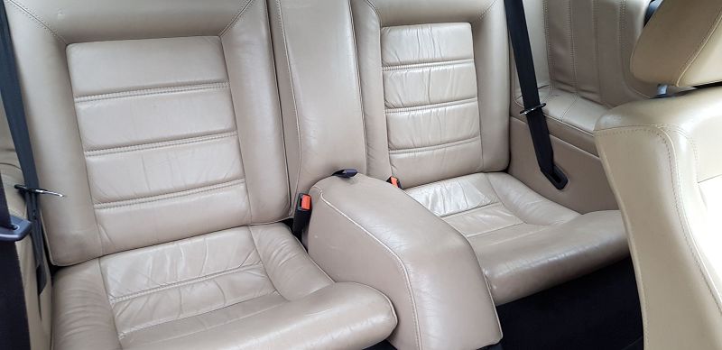

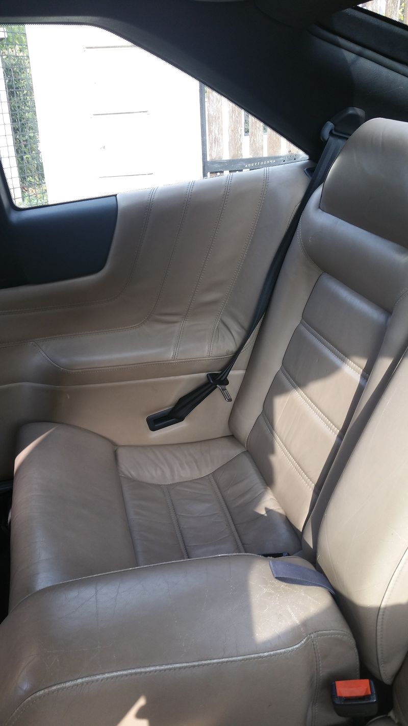

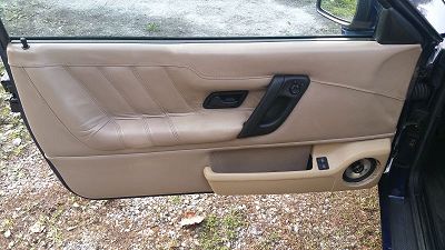

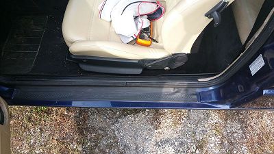

J'aimerai avoir votre avis, vos conseils sur les possibilités pour rattraper un intérieur cuir beige (VW Corrado) qui a été mal traité par le précédent propriétaire :
- les deux sièges avant ont déjà été recolorés mais le résultat est horrible : couleur non homogène, relief (sortes de gouttes), débordement sur les garnitures platiques,.... de plus, la teinte ne semble pas la bonne, les sièges avant sont excessivement plus clair que la banquette arrière et les panneaux de porte qui eux n'ont (heureusement) pas été maltraité par le précédent proprio.
- banquette arrière et panneaux de porte sont très sales, la couleur semble passée et ont quelques accrocs
Photos à venir.
Que me conseillez-vous comme produit pour rattraper ce carnage, tant au niveau du cuir que de certaines garnitures plastiques noire sur lesquels a débordé le colorant beige ?

    à ce stade la seule vraie solution serait de tout reprendre à zéro et recommencer votre rénovation afin d'obtenir une coloration homogène et de réparer les différents accrocs.
    Pour la partie cuir, vous aurez besoin du kit rénovation cuir sièges avants et banquette arrière.
    Concernant le choix de la couleur vous avez 2 possibilités :
    1. nous envoyer un petit échantillon du cuir à prélever sur une partie cachée (sous l’un des sièges par exemple). Vous pouvez parfaitement nous envoyer un appui-tête également !
    2. choisir une couleur depuis le nuancier « SOFOLK » ou « RAL »
    Si vous optez pour l’envoi d’un échantillon, dans le menu « couleur » du recolorant pigmentaire ou du kit désirez sélectionnez l’option « Je fournis un échantillon ». Finalisez votre commande, et expédiez votre échantillon à notre usine d’Artigues accompagné de votre n° de commande.
    Si vous optez pour l’autre solution, nous vous enverrons à réception de commande, un nuancier papier numéroté comprenant une vingtaine de déclinaisons de votre couleur.
    Pour la partie PLASTIQUE, nous proposons tout simplement de la peinture plastique noire mat (plutôt satiné en réalité), ou brillante, qui devrait parfaitement vous convenir...
