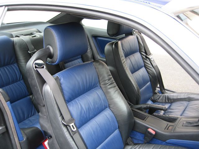

     ci joint photo du cuir biton
     siege et porte
     Ce bleu peut etre couvert avec du jaune , nous ferons un dosage spécial pour améliorer le pouvoir couvrant et donc limiter le nombre de couches.

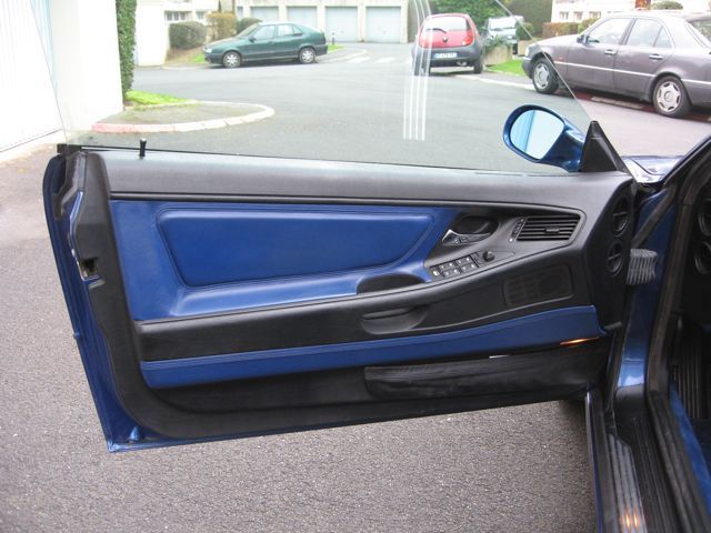

    Il y a eu un bug sur les photos , pouvez vous nous les renvoyer , nous n'avons  eu qu'une photo, celle  des sièges avants.
    Sofolk
  7. Réponse
     photo des sieges AR

  8. Réponse
    ainsi que les interieurs de porte

     Il vous faut commander 500 ml de Recolorant Pigmentaire , 250 ml serai insuffisant .
