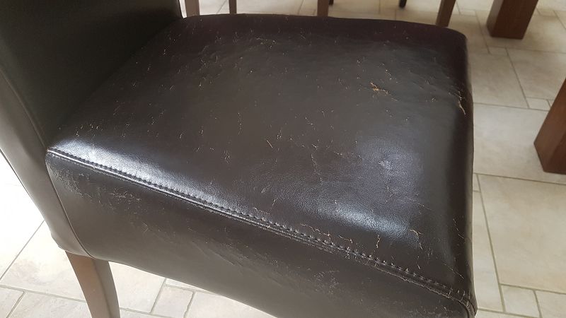

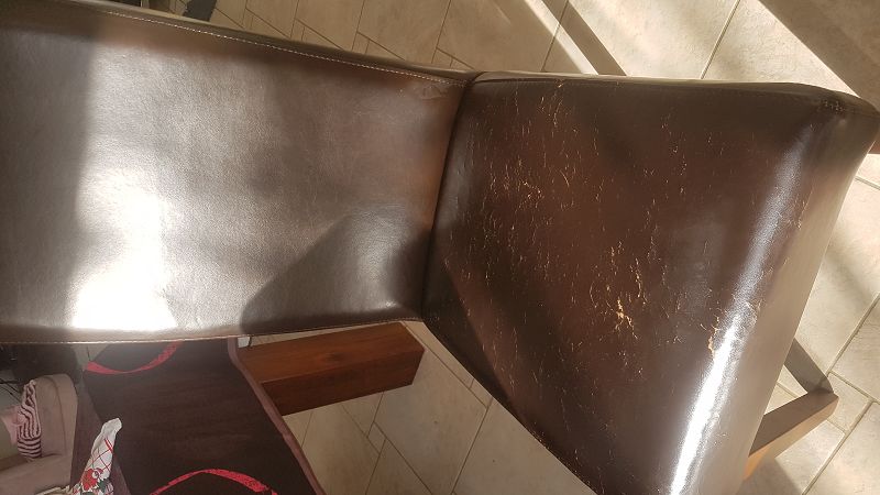

Nous avons 2 chaises en polyuréthane dont l'assise se craquelle. J'aimerais savoir quel kit de réparation il me faut pour améliorer cela.
Autre question: est il possible d'éviter l'apparition de ces craquelures avec un produit d'entretien ? En effet nous avons 2 autres chaises qui sont encore en bon état.
Merci d'avance pour votre réponse.
Répondre
Réponse
Il est possible de retarder la formation de craquelures en appliquant régulièrement notre verni pour simili-cuir.
Toutefois, ce n'est pas une solution miracle et cela ne répare pas les dégâts.
Dans votre cas, il est préférable de recolorer vos chaises dans un premier temps, puis de vernir.
1 - Poncer légèrement toutes les surfaces avec notre papier abrasif insister davantage sur les craquelures.
2 - Dégraisser avec de l'acétone dilué avec 50% d'eau.
3 - Recolorer en noir, avec notre recolorant pigmentaire à appliquer à l'éponge ou au rouleau de mousse.
4 - Vernir avec notre verni soyeux skaï.
Répondre
Réponse
Merci pour votre réponse. Par contre nos chaises sont marrons foncées et non noires. Comment choisir la couleur en étant le plus proche possible de la couleur initiale ?
Répondre
Réponse
Pour obtenir la couleur d'origine de votre chaise la meilleure méthode consiste à nous envoyer un échantillon discrètement prélevé. Si ce n'est pas possible, alors choisissez une couleur dans le nuancier SOFOLK, une déclinaison de la couleur que vous avez retenue sur votre écran vous sera envoyer par courrier postal afin d'affiner et confirmer votre choix.
Vous pouvez aussi rechercher l'équivalent RAL ou PENTONE si vous disposez d'un nuancier à la maison.
