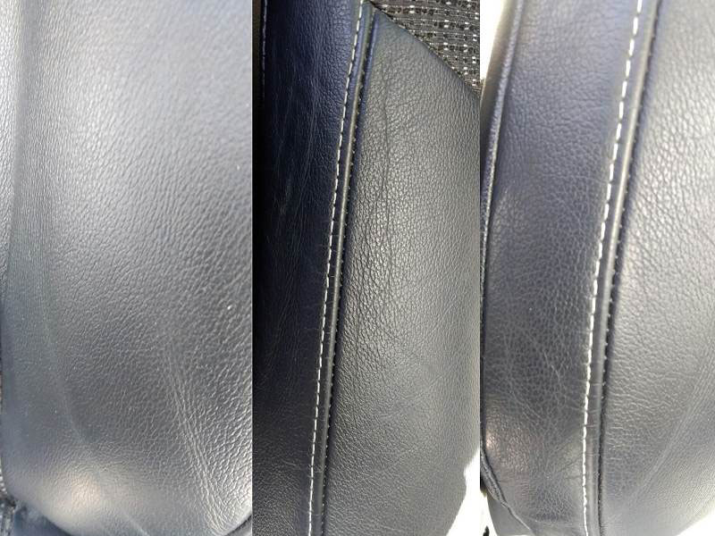

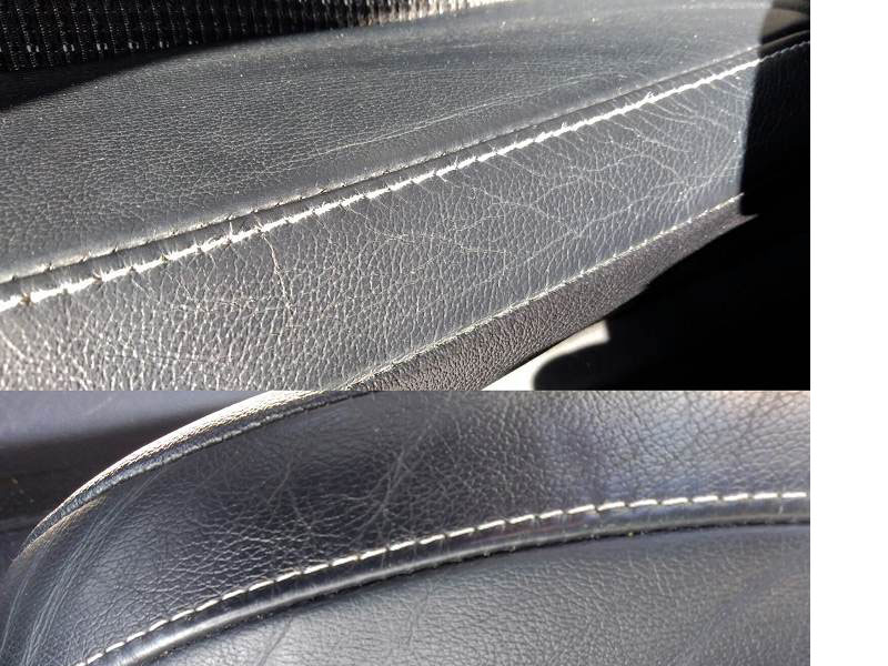

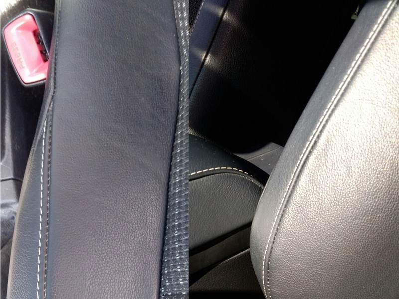

Je suis possesseur d'une Toyota Auris 2 Hybride finition Style (une Corolla pour les pays hors U-E à cette période).
J'ai des sièges mi-cuir Kanda (si je ne dis pas de bêtise) mi-tissus.
Les parties donnant côtés portières de mes 2 sièges avant sont plutôt dégradées.
J'ai mis des photos sur des parties abîmées, craquelées et coupées.
Je n'ai pas pris de photo, mais j'ai remarqué un petit accroc sur la banquette arrière.
J'ai également pris des photos de ces mêmes sièges, mais dont les parties ne sont pas abîmées (côtés intérieur).
J'ai vu sur votre site que la pâte réparatrice cuir noir serait adaptée à ma situation.
1/ Pouvez-vous me le confirmer ?
2/ Ou est-ce que le cicatrisant cuir serait plus opportun ?
3/ Que me conseillez-vous ?

    Vos sièges semblent encore en très bon état.
    D'après les photos vous n'avez besoin ni de cicatrisant (c'est une colle souple incolore) , ni de pâte réparatrice (c'est un mastic de rebouchage).
    Si vous souhaitez retrouver l'aspect d'origine il faut simplement recolorer. Prévoyez de faire tous les cuirs afin d'obtenir un résultat homogène. Pour réaliser votre couleur il est nécessaire de nous envoyer un échantillon car votre couleur n'est pas encore dans notre base données.
    Après avoir recoloré il est nécessaire de vernir pour protéger la couleur. Le vernis doit ensuite être utilisé régulièrement en entretien.
    Enfin, pour un soin complet, appliquer de l'huile de nourriture régulièrement pour que le cuir reste souple, opération à renouveler au moins une fois par an.
    Quant à l'accroc que vous n'avez pas pris en photo c'est difficile de vous répondre. Vous aurez sans doute besoin de la pâte réparatrice ou du cicatrisant.
    Quoi qu'il en soit, je vous oriente vers notre kit complet pour rénover un siège auto en cuir, il contient tous les produits évoqués ainsi qu'un manuel détaillé.
    Pour plus d'informations, n'hésitez pas à nous contacter directement par téléphone au 05-57-34-69-72.
    Dernière chose, le kit d'entretien (huile + vernis + détachant) ne contient rien qui pourrait endommager vos cuirs, bien au contraire.
    Le nettoyant sert au quotidien pour toutes sortes de traces. Il ne décolore pas. Si vous remarquez un dégorgement de couleur sur votre chiffon, cela signifie que le vernis de protection s'est abrasé et qu'il est temps de le remplacer.
