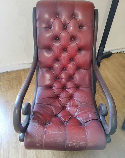

Est ce réparable ?
et si oui, quels produits et dans quel ordre les utiliser ?
merci,
seb.
  • Chesterfield
    Votre fauteuil est tout à fait réparable.
    Comme pour tout travaux de rénovation, commencez par assainir vos cuirs. Poncez légèrement partout, puis dégraissez à l'acétone.
    Utilisez les produits de réparation Cicacuir pour renforcer les zones craquelées, puis appliquez y du mastic de réparation  Répacuir si besoin.
    Pour la coloration, utilisez le recolorant pigmentaire de votre choix. Pour obtenir un effet nuancé plus authentique vous pouvez appliquer de la teinture par dessus. Dans ce cas veillez à choisir un recolorant pigmentaire plus clair que votre teinture, c'est ainsi que vous obtiendrez de la profondeur dans la couleur.
    Notez toutefois que la teinture n'est pas disponibles en rouge mais uniquement dans une déclinaison de marrons.
    Après la coloration appliquez de la Cire pour protéger vos cuirs et obtenir un aspect doux et chaleureux.
    Enfin, quelques semaines plus tard, appliquez de l'huile de nourriture cuir pour hydrater les cuirs.
