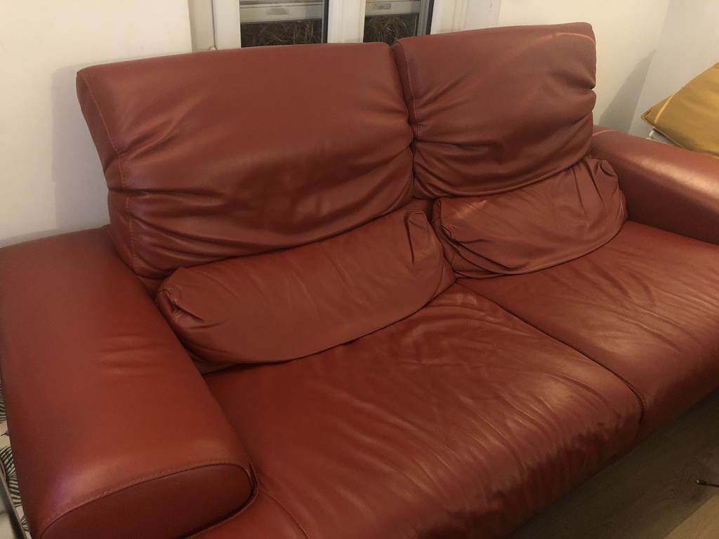

Je souhaite teindre mon canapé. Je voulais savoir s’il était possible d’obtenir un gris à partir d’un rouge. Et s’il n’y avait pas de transfert de couleur sur les assises à la longue. j’ai un peu peur avec le côté plissé des coussins…
Merci de votre retour
  • Teinture canapé cuir 3704
    Vous pouvez changer la couleur et appliquer celle de votre choix. Le pouvoir couvrant de notre recolorant est total.
    Aucun transfert de couleur n'est possible. Le recolorant est une sorte de peinture, une fois sec il est parfaitement inerte.
    Quant aux plis de votre canapé, oui, ils vont vous rendre le travail plus difficile. La tâche étant beaucoup plus aisée sur un cuir tendu, envisagez de regarnir certaines pièces. Le travail sera aussi plus durable.
    Si les éléments ne sont pas démontables vous aurez besoin de prévoir des cales pour maintenir les pièces sans contacts jusqu'au séchage. Utilisez ensuite du papier cuisson entre les élément que se touchent et laissez en place une petite semaine.
