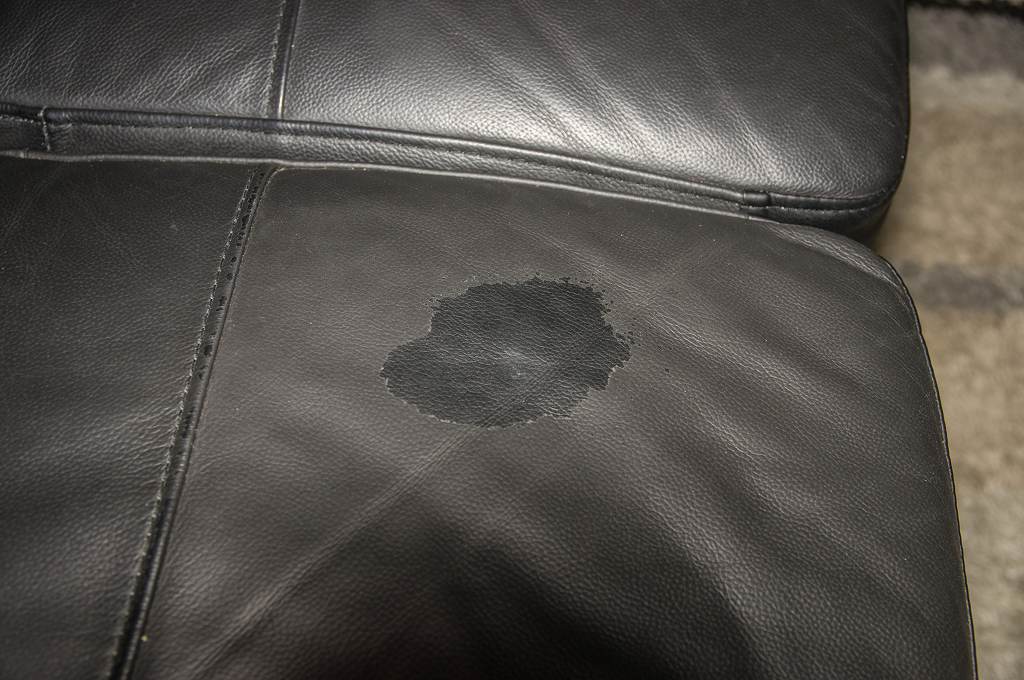

Bonjour.
Je m’adresse à vous pour un conseil suite à un problème avec un canapé cuir.
Le descriptif du canapé en question précise : Revêtement assise et dossier en cuir de buffle, fleur corrigée et pigmentée.
Une tache d’environ 15 mm de diamètre étant apparue, j’ai d’abord voulu la nettoyer à l’eau et eau savon ; pas de résultat. J’ai alors essayé l’alcool ; mal m’en a pris, voilà le résultat (Cf. photo jointe). D’après ce que je lis sur votre site, il me semble que ce doit être un décapage du traitement de surface. En fait, je pense que même la tache de départ était de cette nature, probablement due à une éclaboussure d’apéritif (whisky ?).
Qu’en pensez-vous ? Lequel de vos produits, entre la cire protectrice et le vernis soyeux, me recommandez-vous ? Devrai-je refaire tout le panneau d'assise ?
Merci par avance pour votre aide.
Cordialement.
Alain Perrier

    Quelque chose semble avoir endommagé le vernis de votre canapé.
    Malheureusement il ne suffit pas d'en remettre pour supprimer le problème.
    Il faut envisager de recolorer toute la pièce, toutefois la couleur paraîtra plus franche., Pour un résultat parfait il faut tout recolorer.
    Appliquez ensuite un vernis ou une cire pour protéger la couleur à nouveau.
    Pour une intervention locale choisissez ce kit de retouche.
    Pour une rénovation choisissez un kit complet.
