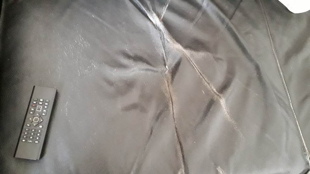

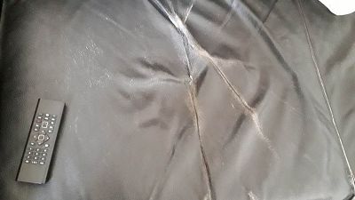

Un siège de mon canapé en cuir est froissé/abîmé (photo ci-joint).
Avez-vous des conseils ou solutions pour restaurer le cuir ?
Merci par avance !
  • Siege de canapé cuir froissé
    Pour défroisser le cuir il faut simplement regonfler votre assise, en effet celle-ci s'est affaissée et tassée avec le temps. Nous ne proposons pas de mousse de garnissage sur notre site, mais vous n'aurez pas de mal à en trouver.
    Envisager ensuite une rénovation avec l'un de nos kits complets pour canapés en cuir.
