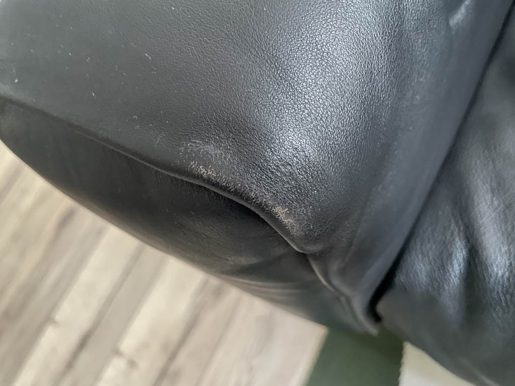

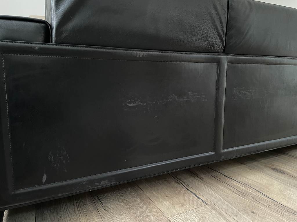

voila j’ai hérité d’un canapé cuir Matteo Grassi (modèle Korium, noir) mais certain endroit ont été abîmé (griffures) le reste du canapé est impeccable. Ma question  : est-ce qu’il est nécessaire, après avoir appliqué votre produit repacuir, de recolorer l’entièreté du canapé ?
ou bien, si je fournis un échantillon, est-ce que je peux uniquement recolorer les parties réparées ?
merci pour vos conseils.

    La retouche de couleur est un exercice périlleux que nous déconseillons systématiquement. Même les professionnels avec lesquels nous travaillons ne s'y risquent que très rarement et surtout lorsqu'il est impossible de faire autrement.
    Il y aura en effet toujours une différente de teinte et par conséquent un défaut d'homogénéité.
    Vous avez un beau canapé, nous vous conseillons de le remettre à neuf avec notre kit de rénovation pour canapé cuir noir ici.
    Choix de la couleur, choisir noir pour obtenir un beau noir profond, ou bien choisir "Je fournis un échantillon", si vous désirez un noir similaire à ce que vous avez mais qui n'est très certainement plus la couleur d'origine.
    Format du canapé, choisir "Canapé 2/3 places".
    Avec ce kit, vous pourrez ainsi réparer, recolorer, protéger et nourrir votre canapé.
    Notre mode d'emploi de rénovation cuir vous sera fourni également.
