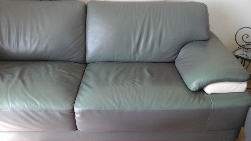

Mes canapés se sont décolorés avec le soleil et sont passés de gris anthracite  à vert bouteille  excepté sur le socle. Quel kit dois je utiliser pour les reteinter ? Comment retrouver la même  teinte d'origine que le socle? Quelle quantité dois je commander? Y a t il'une possibilité de recevoir un nuancer et un échantillon avant la commande?

    Par rapport au coloris et à la dimension des canapés prévoir 2 litres de recolorant pigmentaire et 500 ml de vernis. Vous pouvez utiliser de l'acétone pour le nettoyage et nous vous offrons l'huile de nourriture ( le mentionner dans les commentaires de la commande).

    Non, il ne faut pas diluer l'acétone. Nous pouvons vous envoyer un nuancier mais vous pouvez aussi imprimer un carré de papier de la bonne couleur en cliquant sur nuancier 432 couleurs .

    Suite à nos échanges de mails qui m'ont bien orientés , je vais finaliser ma commande sachant que vous avez reçu mon échantillon pour la teinte.
    J'aimerai savoir la qualité du vernis que je dois commander : mat , satiné ou brillant ?  en fonction de la photo transmise car je ne sais pas quelle qualité choisir pour que cela se rapproche le plus de la qualité d'origine. Faut il que je renvoie une photo de plus prêt pour être renseignée ?

    Choisissez satiné.

    J'ai bien reçut  ma commande excepté  le papier à poncer mais c'est pas grave me voilà  lancée. J'ai passer de l'acétone  et poncé  légèrement  l'assise  du premier canapé. Dois je mettre deux  couches  de colorant? Et combien de temps de séchage entre les 2 passages?
    Avec quoi se nettoie les outils : eau ou white spirit ?

    En générale c'est 2 couches sauf pour les changements de couleurs. Les outils se nettoient à l'eau. Désolé pour le papier de verre .

    Je viens de finir la coloration du canapé 2 places (2couches) : le résultat est bluffant...maintenant place au vernis : combien de couches ??  et dois je le passer au petit rouleau mousse ou avec une éponge???

    Passez le vernis à l'éponge après l'avoir légèrement humidifiée , repassez une autre couche dans 3 semaines pour une bonne protection .
