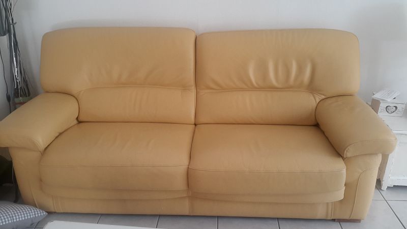

Je  souhaiterai repeindre mon canapé en cuir jaune clair en beige clair et j'aurai voulu savoir les produits qu’il me faudrait pour réaliser cette opération qui  me fait un peu peur. Merci de votre réponse.
    Pouvez vous nous adresser quelques photos et nous préciser la longueur du canapé .

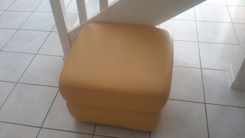

      Voici une photo de mon canapé et du pouf.
    • Repeindre mon canapé en cuir jaune clair - 1
    • Repeindre mon canapé en cuir jaune clair - 2
     Votre canapé a l'air en bon état , est ce que les coussins, les dossiers et les accoudoirs sont amovibles ou fixes. Pour le changement de couleur vous n'aurez pas de problème . La quantité de recolorant est différente si c'est un monobloc ( coussins fixes ).
     Ré bonjour,
    Effectivement il est en bon état,  il a quelques petites griffures, les coussins et les accoudoirs sont amovibles donc pourriez vous me dire de quels produits j'aurai besoin pour le décaper et le retienter dans la couleur qui me plairait et comment il faut procéder. Merci des  renseignements.
     Vous avez besoin de 1 litre de recolorant pigmentaire + le décapant + le vernis + un peu de pate  nous vous conseillons le kit renovation salon cuir 4/5 places , la procédure de rénovation est fournie avec le kit ainsi qu'un rouleau mousse et du papier de verre. Pour la couleur , vous pouvez choisir sur notre nuancier ou nous adresser un échantillon dans n'importe quelle matière.
