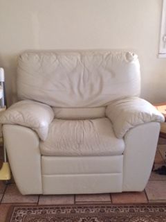

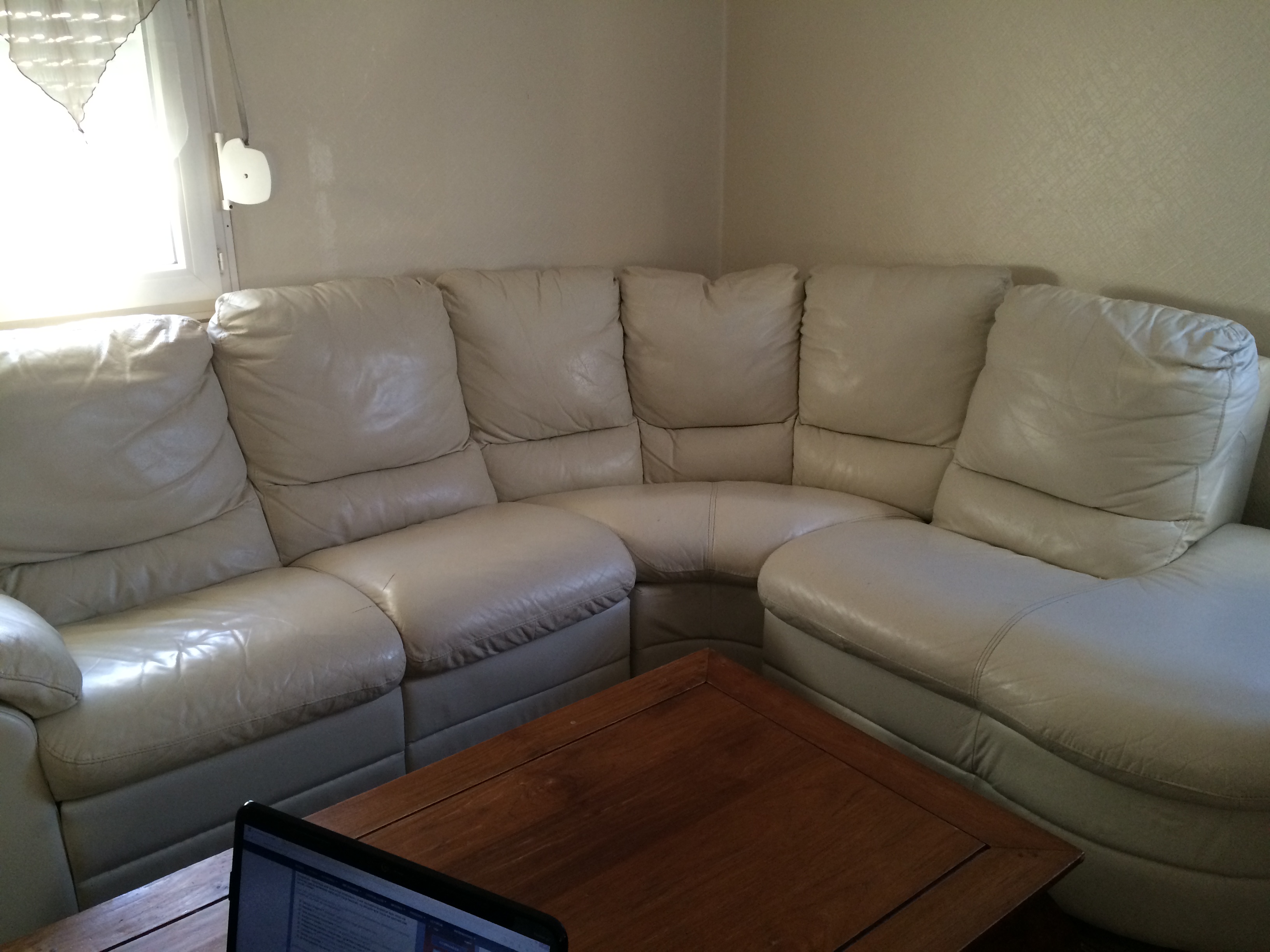

J'ai besoin de réparer mon canapé et mon fauteuil en cuir couleur crème. J'ai donc besoin d'un kit pour procéder à la réparation...
Je vous précise que je n'ai jamais fait cela, tous vos conseils seront donc les bienvenue.

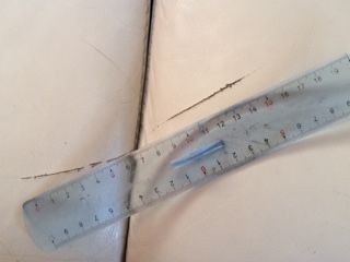

J'ai une griffure sur mon canapé (photo avec la règle), et des traces d'usure (sur l'assise) dû au frottements des jeans je pense. Il s'agit d'un cuir lisse je pense avec des irrégularités "naturelle". Les surfaces à réparer sont plutôt petites. Je souhaite garder la couleur du cuir.
Merci de me proposer un kit avec lequel je pourrait effectuer ces réparations.
Merci pour votre aide et vos conseils.

    Les réparations sont faciles à réaliser, car la fleur du cuir n'est pas dégradée . Un léger ponçage, le nettoyage au nettoyant décapant, il ne décape pas vraiment, il casse seulement le vernis d'origine pour une bonne prise de la recoloration. Le problème sera la recoloration partielle si vous décidez de ne recolorer que les endroits abimés, vous aurez une partie qui sera neuve et une partie décolorée. Pour être sur d'avoir la couleur d'origine il vous faudra nous fournir une lamelle de cuir que vous devrez découper autour d'un pied du canapé ou du fauteuil après avoir dégrafé la toile de propreté. En fonction de ce que vous déciderez de rénover nous vous conseillerons sur le kit a acheter et nous vous donnerons les
    premiers conseils sur les travaux à effectuer.
