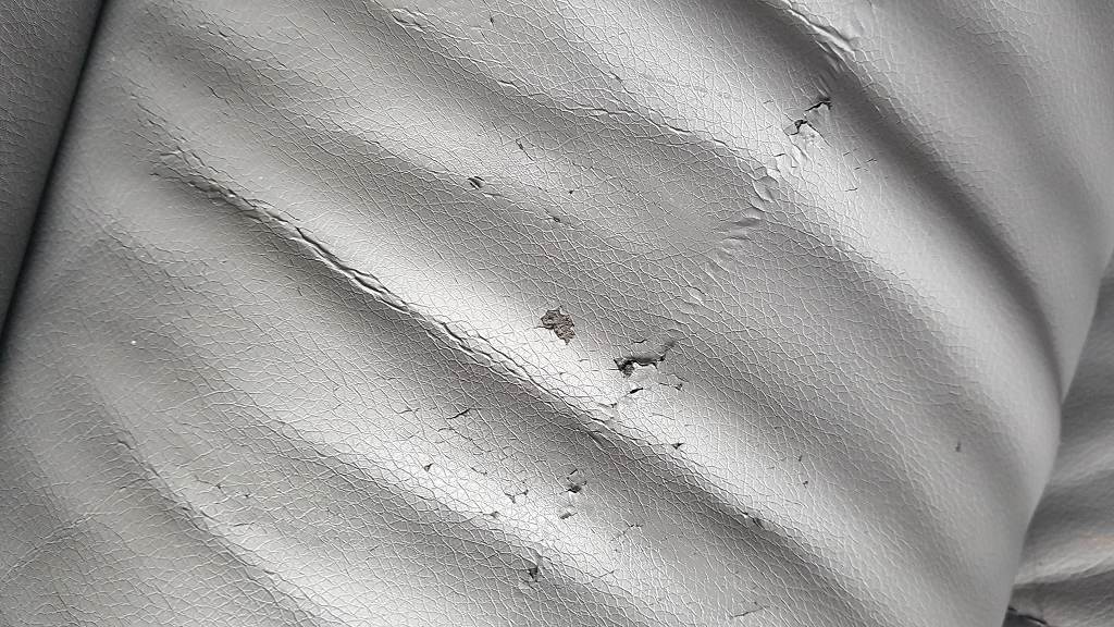

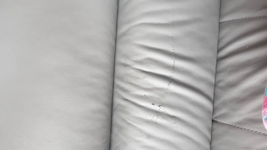

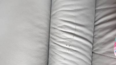

Suite à une griffure de chat mon canapé s'est fissuré. Est ce réparable ?
Merci d avance
  • Réparation canapé simili - 1
  • Réparation canapé simili - 2
    Les dégâts sont superficiels, ce n'est que la couleur qui manque par endroits.
    Commencez par abraser les zones concernées afin de supprimer tout ce qui pèle ou se décolle. Papier abrasif fin
    Recolorez avec notre recolorant simili-cuir, à l'aide d'un rouleau et d'un pinceau. Si c'est du blanc pur le choix est facile Dans tout autre cas, choisissez la couleur "je fourni un échantillon" puis finalisez votre commande et envoyez 1.2cm² minimum de matière.
    Appliquez ensuite un vernis de protection sur les zones peintes, afin de les protéger des frottements et des U.V. . Profitez-en pour traiter aussi le reste du canapé, pour l'entretenir, mais aussi pour harmoniser la brillance.
    Par souci d'homogénéité il est indispensable de traiter au moins l'ensemble de la pièce concernée, jusqu'aux coutures, prévoyez ce kit de retouche. Et pour un résultat parfaitement invisible, les plus exigeants choisiront de refaire l'intégralité du canapé avec un kit complet.
