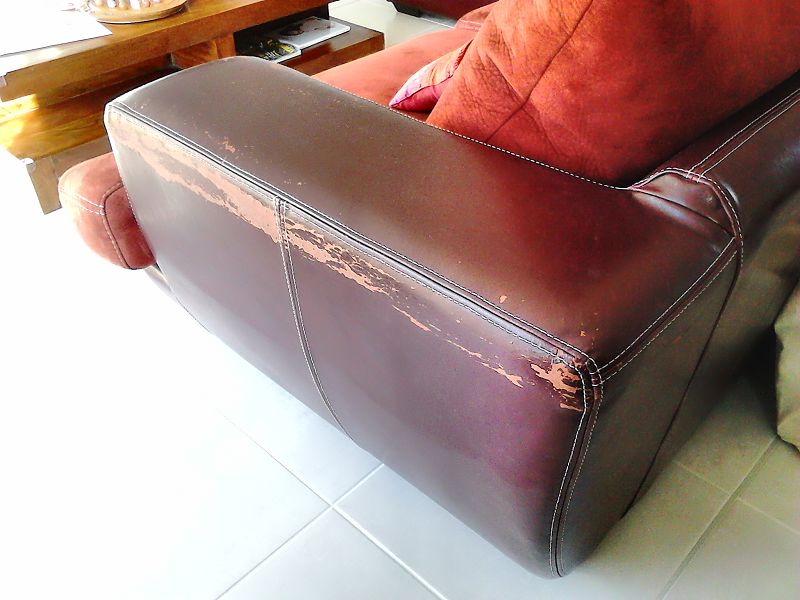

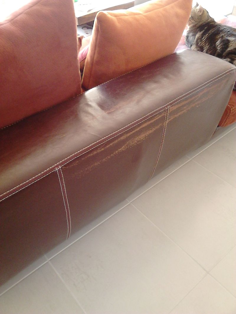

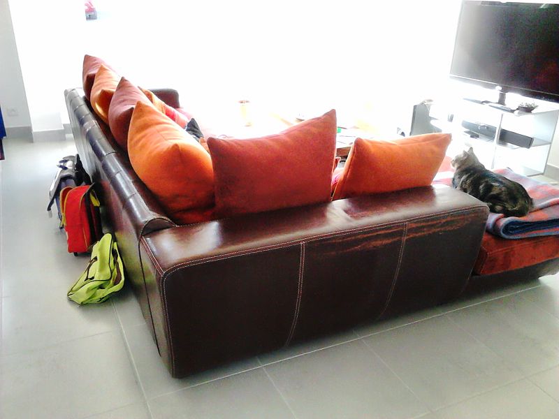

 Bonjour, je voudrais savoir si je peux esperer reparer un canape d angle en nubuck, degrade en surface par mes enfants ( dechirure, griffures) au niveau des deux accoudoirs, et du dos du canape
je vous envoie les photos correspondantes pour avoir votre avis
merci pour votre reponse
cordialement
  • réparation canapé en nubuck - 1
  • réparation canapé en nubuck - 2
  • réparation canapé en nubuck - 3
    La seule solution est de transformer ces zones dégradées de cuir velouté en cuir lisse. La réparation nécessitant l'emploi de pate réparatrice il faut recolorer avec un pigment et non avec un colorant ( coloration d'origine du nubuck).Avantage,les surfaces refaites de cette façon ,seront beaucoup moins fragiles. On peut alterner cuir lisse et velours de façon parfaitement esthétique . Par exemple si vous faites une assise en cuir lisse il faut faire toutes les faires et idem pour les accoudoirs , par contre pour les dos vous pouvez faire le fond et pas les cotés, bien pensé on peut réaliser un très beau travail . Vous avez aujourd'hui des salons qui sont fabriqués dans cet esprit.
    Je vous remercie.
    donc si je comprends bien, si je répare et repigmente , j'aurai un cuir lisse aux endroits dégradés.
    donc il faut que j'enlève le cuir nubuck non dégradé à d'autres endroits pour avoir un aspect esthétique harmonieux?
     ce  n'est pas plus simple de finir de retirer le nubuck dégradé sur les accoudoirs de façon à avoir un aspect velouté, et réparer le dossier du canapé en cuir lisse ( la surface de réparation est nettement plus petite)?
    un ponçage des accoudoirs peut fonctionner? et il faut bien protéger le velouté par une crème adaptée?
    merci
    Si vous pouvez réparer les accoudoirs tout en conservant l'aspect velouté, il est évident qu'il ne reste plus que les dos a transformer en cuir lisse , c'est une bonne solution.
