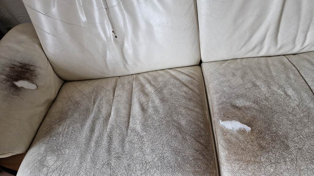

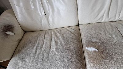

Bonjour, je comptais rénover mon canapé en cuir, mais mon démoniaque lapin domestique l'a trouvé à son goût et à allègrement mangé le cuir. Je me retrouve avec 2 trou conséquents et quelques petites morsures. Je souhaite donc refaire l'assise et les accoudoirs. Que me conseillez-vous?
  • Réparation canapé cuir déchiré par mon lapin
    Avant d'envisager une réparation des craquelures et une recoloration, vous devrez réparer vos déchirure en utilisant notre kit de réparation pour déchirure cuir.
    Le problème est qu'il vous manque de la matière, aussi vous pouvez envisager de coller un morceau de cuir ajusté à la taille de chacun des trous plutôt que de combler avec de la Pâte Réparatrice.
    Vous pouvez vous procurer du cuir chez n'importe quelle spécialiste ou bien sur notre site internet ici.
