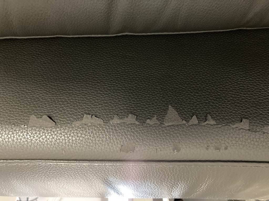

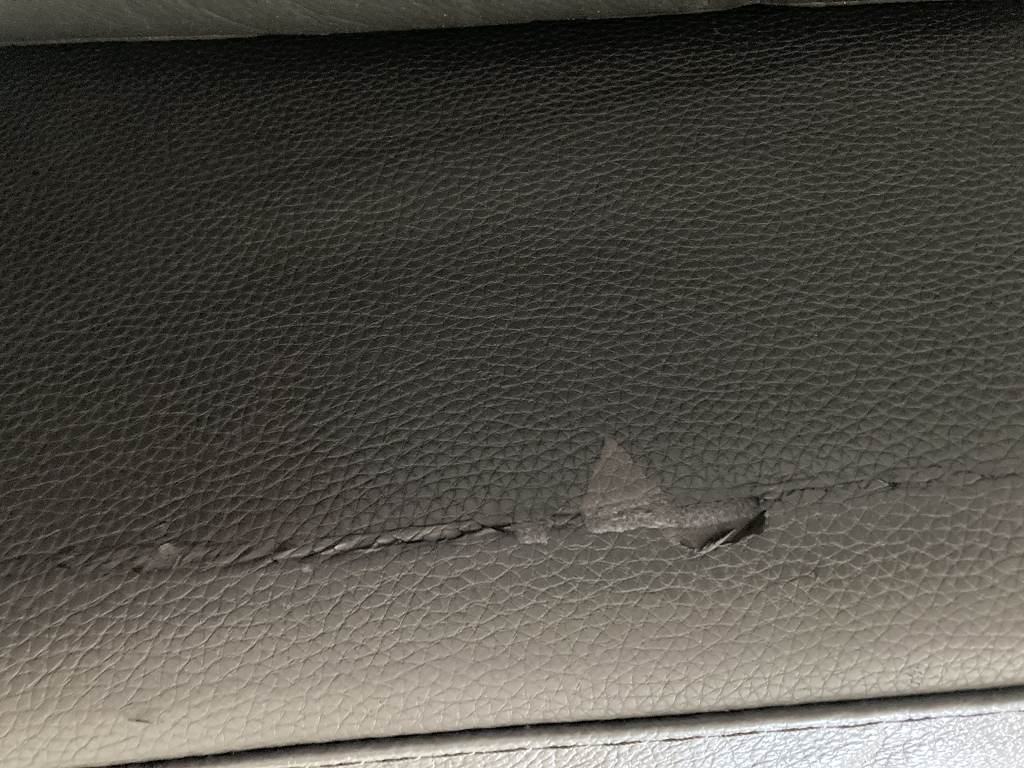

Bonjour mon canapé cuir a 5 ans et semble peler à l’intérieur des accoudoirs . Que me conseillez vous pour réparer. Merci de votre aide. Cdt
  • Canapé cuir 5 ans - Accoudoirs abîmés : Que faire ? - 1
  • Canapé cuir 5 ans - Accoudoirs abîmés : Que faire ? - 2
    Malheureusement cela semble indiquer que la coloration de votre canapé n'a pas été faite correctement ou qu'elle a mal vieilli.
    Pour réparer il faut désormais supprimer cette couche de recolorant pigmentaire sur l'ensemble de la pièce concernée puis en repasser une nouvelle, suivie d'une épaisseur de vernis pour la protéger.
    Pour supprimer la couche défectueuse utilisez à la fois du papier abrasif et de l'acétone.
    Pour le choix de la couleur nous recommandons de nous envoyer un petit prélèvement de vos cuirs, 12x12mm au minimum. Sinon, choisissez de recevoir le nuancier.
    Pour un résultat parfaitement homogène il est toutefois préférable de teinter le canapé en entier. Par ailleurs, il est fort probable que le phénomène se généralise, mieux vaut l'anticiper.
    Pour plus d'informations nos conseillers sont aussi disponibles par téléphone si besoin.
    A votre service, l'équipe Sofolk.
